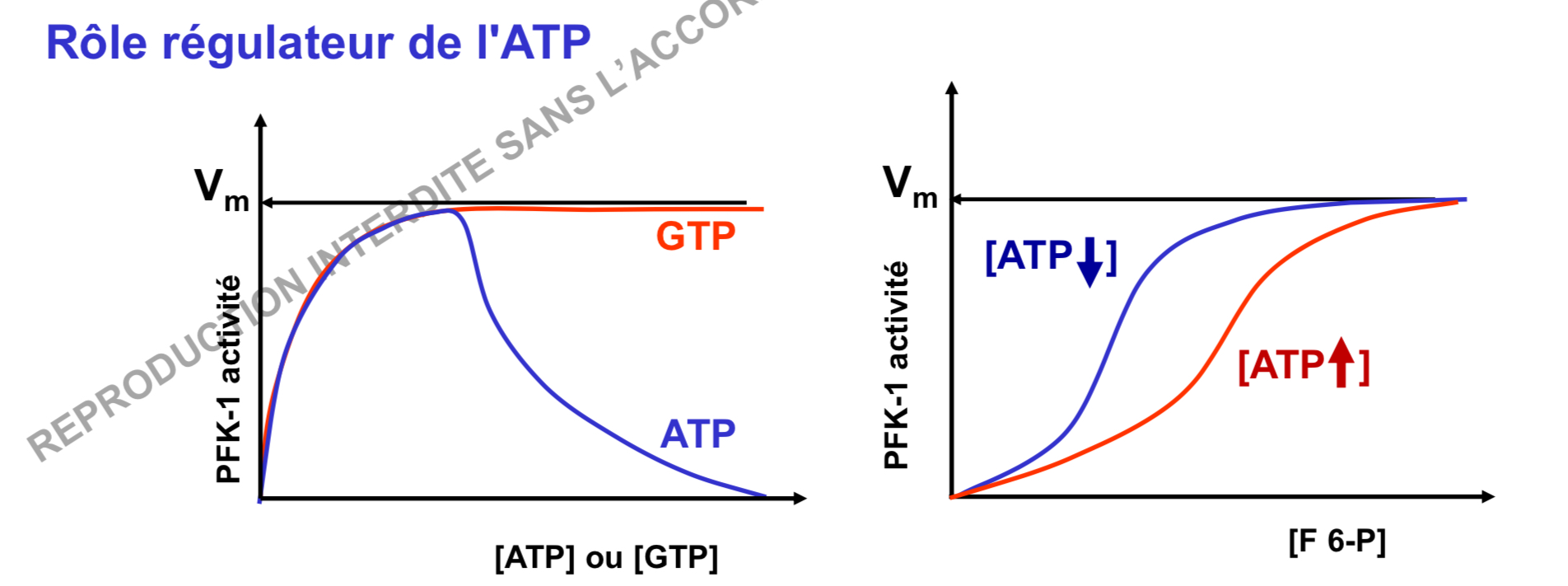

2) Pour l'ATP, la prof dit qu'il est inhibiteur. Mais on dit aussi qu'il joue un rôle de substrat dans la PFK-1 autrement dit s'il n'y avait pas du tout d'ATP la glycolyse ne pourrait pas avoir lieu ? Mais on considère que c'est un inhibiteur car il a besoin d'être présent en toute petite quantité ?

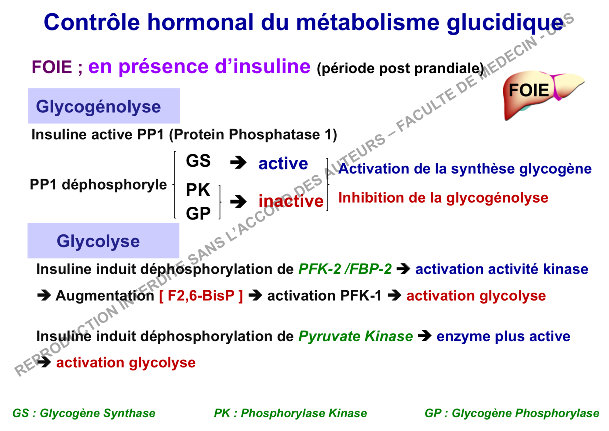

3) Dans la partie du contrôle hormonale du métabolisme glucidique, il est écrit qu'en présence d'insuline il y a activation de la PP1 ce qui va déphosphoryler la GS, la PK et la GP.
PK pour moi c'est pyruvate kinase, mais du coup ici ils font allusion à la PhK (de la glycogénolyse) j'imagine ?

Pour la 2, la question ne se pose pas vraiment puisqu’en réalité tu n’auras jamais pas du tout d’ATP dans tes cellules !
Maintenant l’ATP va en effet favoriser la réaction catalysée par la PFK-1 puisqu’il en est le substrat, mais seulement jusqu’à un certain seuil de concentration à partir duquel l’ATP va inhiber l’enzyme.
Cette inhibition c’est parce que trop d’ATP dans ta cellule = cellule qui a bien assez d’énergie donc qui n’a plus besoin de faire la GL pour en produire plus !
Pour la 3, tu as raison, et la prof le précise en petit en bas sur la diapo :
