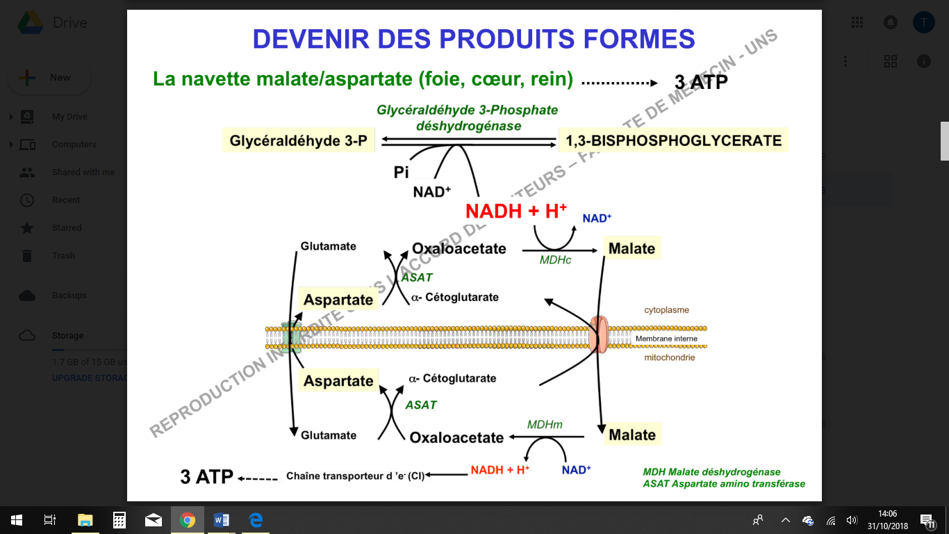

1. navette Malate / Aspartate
C’est un système de 2 antiport
1. L’OAA du cytosol est converti en Malate par la Malate déshydrogénase cytosolique (MDHc) avec oxydation d’un NADH + H+ (venant de la glycolyse) en NAD+
2. Le malate traverse la membrane interne de la mitochondrie pour rentrer dans la matrice mitochondriale grâce à un antiport avec l’α-cétoglutarate
3. Une fois dans la mitochondrie le malate est oxydé en OAA par action de la Malate déshydrogénase mitochondriale (MDHm) et réduction d’un NAD+ en NADH + H+ (réaction inverse de l'étape 1)
:arrow: On obtient donc un NADH + H+ dans la mitochondrie qui pourra alors s’engager dans la CRM au niveau du complexe 1 : production de 3 ATP/NADH cytosolique bref on s'égare
4. Cet OAA ne peut pas retraverser la membrane ainsi. Il est converti par l’aspartate aminotransférase (ASAT) en aspartate (on a en parallèle un glutamate qui devient un αcétoglutarate dans le cytoplasme)
5. Cet aspartate sort de la mitochondrie en antiport avec un glutamate ( qui sera réutilisé à l'étape 4) grâce à un transporteur
6. L’aspartate est ensuite retransformé en OAA grâce à l’ASAT, qui permet aussi la synthèse de glutamate, qui va entrer dans la mitochondrie par un antiport avec l’aspartate!

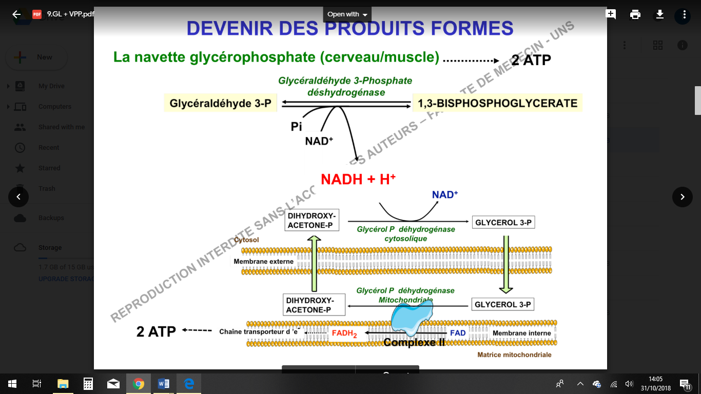

2. navette Glycérophosphate
Le dihydroxy-acétone-P (DHAP) (aussi présent dans la glycolyse) est transformé grâce à la Glycérol phosphate DH cytosolique en Glycérol 3-P avec l’oxydation d’un NADH + H+ en NAD+
1. Le Glycérol 3-P passe dans l’EIM
2. Il est converti par la Glycérol phosphate DH mitochondriale en DHAP avec réduction d’un FAD en FADH2 au niveau du complexe II présent sur la membrane interne
3. Le FADH2 entre ensuite dans la CRM au niveau du complexe 2 : production de 2 ATP/NADH cytosolique
4. Le DHAP repasse de l’EIM vers le cytosol et est de nouveaux disponible pour recommencer!
