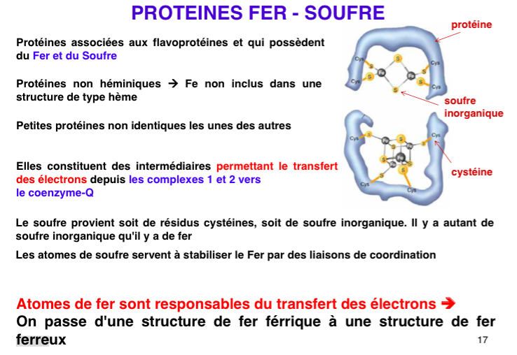

Bonjour, je comprend pas pourquoi l'item "Lors du transfert d'électrons, le fer des protéines avec un centre fer/souffre, passe d'une structure fer ferreux à fer ferrique" est compté faux. (Annale)
Il y a un piège dans la phrase que je n'ai pas saisi ? Merciii

:arrow: Alors je t'avoue que je ne trouve pas l'item super bien formulé car on ne précise pas réellement s'il s'agit du moment où la protéine fer/souffre reçoit ou transfère les électrons.
:arrow: Comme rien n'était précisé, il faut considérer la version du cours qui détaille quand cette protéine fer/soufre reçoit des électrons.
:arrow: Soit : "L’atome de fer transporte les électrons en changeant de valence il passe d’une structure fer ferrique ( Fe 3+) à un fer ferreux (Fe2+) quand il prend en charge un électron"
:arrow: En effet, je suis sur une structure de base de type Fe3+ donc un ion avec 3 charges positives en plus si je prends en charge un électron je passe à un ion Fe2+ ( je n'ai plus que 2 charges positives en plus).
:pascal: Voilà j'espère que c'est ok bien qu'un peu litigieux bon courage :coeur:

Ahhhh j'suis bête :P merci beaucoup j'ai compris
