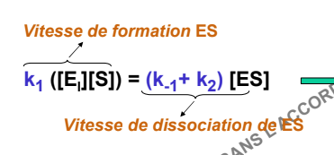

Bonjour, je me suis posé les 2 questions d'un ancien post qui n'avait pas trouvé réponse:
item B) La vitesse de dissociation du complexe ES est égale à k-1 + k2
Vrai mais c'est plutôt égale à (k-1 + k2)x[ES] non ?
Item C) Km correspond à la concentration de substrat donnant une vitesse de réaction égale à la moitié de la vitesse maximum Vmax, c’est la constante de dissociation
Vrai mais c'est plutôt la constante de formation non ?
Merci bcp pour votre aide

:arrow: Alors: tu as tout à fait raison pour ta première question il s'agit bien d'un oubli d'une ancienne ronéo de l'époque.
:idea: La vitesse de dissociation correspond bien à (k-1 + k2)x[ES].
:mrgreen: Le premier item est donc faux.
Capture d’écran 2018-10-02 à 23.58.41.png (29.53 Kio) Vu 155 fois
