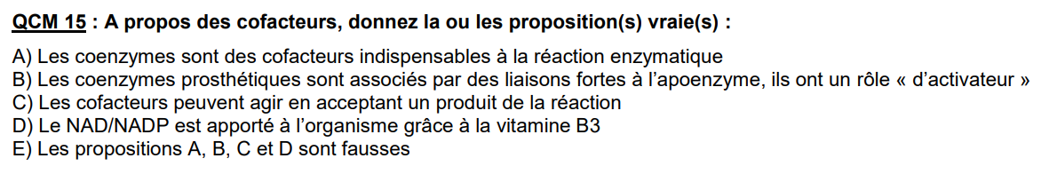

Messagepar Cataleya06 » 26 Sep 2018, 15:58
Salut , concernant l'item B je le trouve faux car pour moi "activateur" n'est pas le terme adéquate étant qu'une enzyme ne peux pas activer une réaction mais juste l'aider à aller plus vite ; qu'en pensez , vous trouvez cet item bien formulé possible d'être posé tel quel au cc ou non ? merci :)

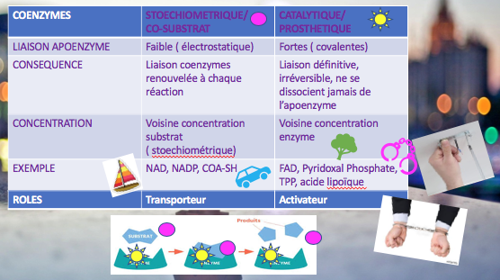

:arrow: Alors ton explication est bonne mais attention ici on te parle d'un coenzyme, et selon le tableau comparant enzyme prosthétique et enzyme co-substrat un coenzyme peut tout à fait être activateur.
:?: Mais activateur c'est à dire ?
:arrow: Dans le sens où ton coenzyme va être activateur pour l'enzyme. C'est à dire que sans ton coenzyme ton enzyme ne pourra pas catalyser la réaction.
:arrow: C'est d'ailleurs pour cela que cette fonction est retrouvée pour les coenzymes prosthétiques.
:arrow: En effet : les coenzymes prosthétiques sont fixés à l'enzyme lors de la maturation post-traductionnelle, et y restent fixés, comme ça l'enzyme peut toujours fonctionner.
:idea: En conclusion : retiens qu'en fait ton coenzyme prosthétique active l'enzyme dans le sens qu'il faut impérativement qu'il soit et reste toujours greffée à l'enzyme en question c'est pourquoi l'enzyme va fixer ce coenzyme de manière covalente, irréversible.
:pascal: Voilà j'espère que c'est tout bon pour toi :coeur:

Non, en fait il faut te dire qu'en soit une apoenzyme à toujours besoin d'un cofacteur pour fonctionner.
Ce cofacteur peut etre un coenzyme ou un cations divalents inorganiques.
:arrow: Quand on parle d'activateur c'est uniquement pour les coenzymes prosthétiques dans le sens où l'enzyme comporte vraiment dans sa structure le coenzyme lié à cette dernière(l'enzyme) par une liaison covalente. Du coup là on parle vraiment d'activateur car cette structure forme une sorte de bloc indissociable il faut que les structures soient collées pour que cela fonctionne ce qui n'est pas le cas pour les coenzymes stoechiométriques.
:arrow: Donc je suis d'accord avec toi les coenzymes permettent de rendre fonctionnelle une apoenzyme mais le terme " activation" est réellement et concrètement réservé pour les coenzymes prosthétiques attention.
:pascal: Voilà n'hésite pas après le prof ne détaille pas du tout cet aspect étant donné que la distinction est juste mentionnée dans ce tableau je peux essayer de lui poser la question pour avoir plus d'informations si tu le souhaites. :coeur:
