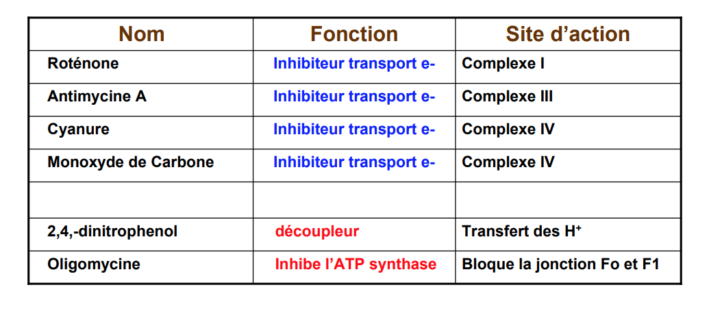

D'après la diapo 47, oui l'oligomycine est un inhibiteur mais de l'AFP synthase, pas de la CRM! La prof fait bien la diff entre les deux pour le coup...

Je peux confirmer, pour être allé en cours, j'ai mon enregistrement audio que j'ai vérif, j'ai bien mis quinze "++" autour de la nuance entre les trois découpleurs et les 4 inhibiteurs. Elle a lourdement insisté sur cette différence entre inhibiteur et découpleur, elle a plusieurs fois répété qu'un découpleur n'empêchait pas la CRM d'avoir lieu, que c'était l'action des inhibiteurs.
Et dans sa liste, les inhibiteurs sont bien sûrs roténone / antimycine et CO/CN, et les découpleurs Actractyloside, Oligomycine, et 2,4 dinitrophénol.
Donc cet item va à l'encontre des diapos, de ce que la prof a dit, et de ce qui est dans les ronéos.

Je suis totalement d'accord avec toi! c'est un inhibiteur!
MAIS un inhibiteur de la PHOSPHO OXYDATIVE et non de la CRM!
Elle t'as répondu ca car oui c'est un inhibteur mais pas de la CRM c'est pour cela que l'item est faux du coup! (ce n'est pas parce que la phospho est inhibée que la crm ne fonctionne pas)

Moi c'est plutot ce tableau tiré de sa diapo qui me poserait problème.. ce serait en contradiction avec ce qu'elle dit..
