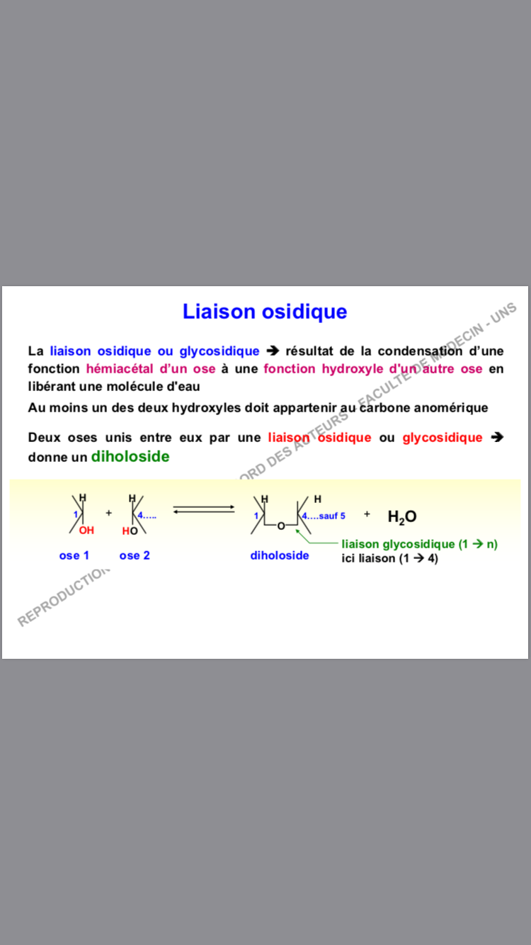

Petit pb avec cet item "Une liaison osidique est une liaison de type O-glycosidique" compté vrai
Pour moi ça aurait été vrai si l'item avait été plutot "Une liaison osidique PEUT ETRE une liaison de type O-glycosidique" ou alors "une liaison de type O-glycosique est une liaison osidique" parce que sinon ça laisse penser qu'une liaison osidique est forcément de type O-glycosique alors que c'est faux

Oui “une liaison o-glycosidique est une liaison osidique” mais l’inverse n’est pas vrai, si ?

+1 c’est généralisé dans l’autre sens mais pas dans celui ci, sinon il aurait fallu rajouté N-glycosidique

Coucou les gars ?
Alors désolé mais l’item est bien vrai ( je pensais pas du tout qu’il poserait problème ) :
Dans son diapo la prof mentionne bien qu’une liaison osidique est une liaison entre deux oses.
Ces deux oses mettent en jeu leur fonction hydroxyle ( dont l’une au moins vient de la fonction hemiacetal ) donc tu mets en commun deux hydroxyles = forcément liaison O-glycosidique.
Après vous avez juste une partie où on vous parle des différentes liaisons possibles sur le carbone anomerique mais rien a voir avec le terme liaison osidique.
Donc si une liaison osidique ( reliant deux oses ) est forcément de de type O-glycosidique dites moi si c’est ok pour vous !!! :act-up:

Messagepar mathoubib » 24 Oct 2018, 13:59
Aaaaaaah bien vu aha, j’avais pas du tout vu ça comme ça, merci pour l’explication ??

Messagepar mathoubib » 24 Oct 2018, 14:12
Du coup un item comme “une liaison O glycosidique est une liaison osidique” serait compté faux car la liaison O glycosidique correspond a une liaison entre 2 oses mais aussi entre un ose et une partie protéique, c’est bien ça ?

Messagepar Mrs.zweig » 25 Oct 2018, 00:00
Yes Mathilde c'est ça !!
Par contre je t'avoue que dans ce sens là ça serait vicieux car pour être compté jsute il faudrait du coup dire : une liaison O-glycosidique peut être une liaison osidique". Après voilà sous cette forme c'est plus ambigu donc je ne pense pas que ça tombera comme ça voilà j'espère que c'est ok :coeur:
