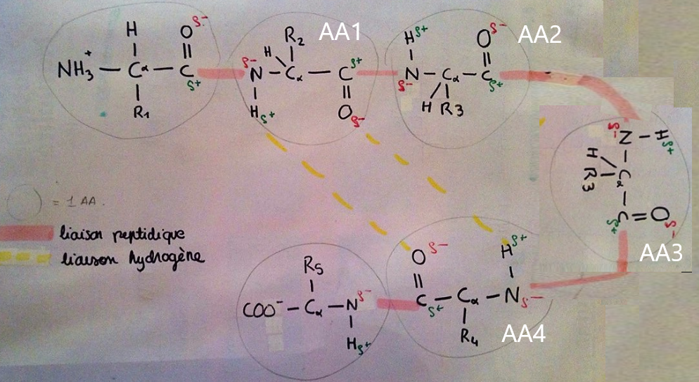

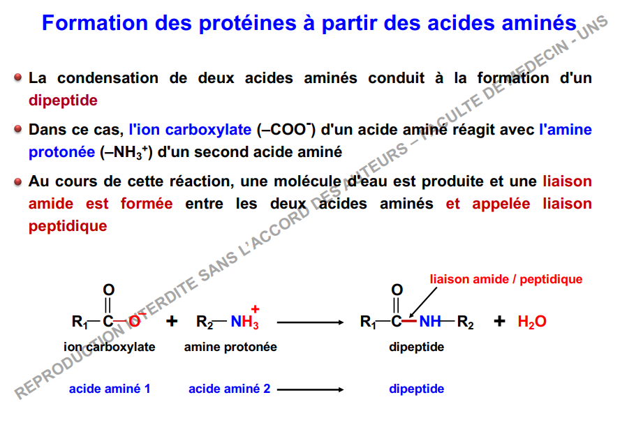

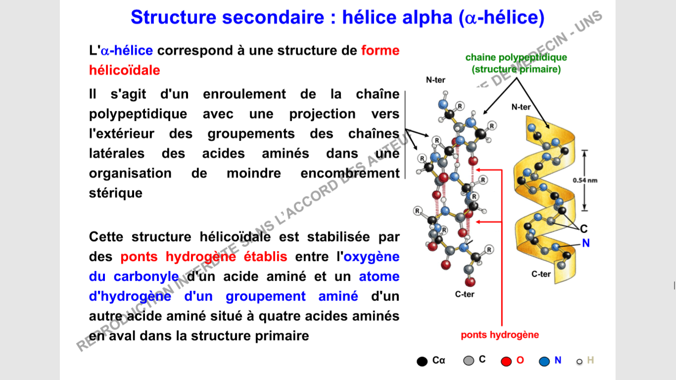

Hello ! La correction dit que l'oxygène d'un groupement carboxyle réagit avec le H d'une amine 4 AA en amont pour former une liaison hydrogène... Mais je ne comprend pas bien car dans une hélice alpha les AA sont déjà reliés entre eux par liaison peptidique et ducoup au niveau de ces liaisons on a une amide en tout :question:

Alors enfaite il faut que arrives a visualiser ou se trouve les liaisons hydrogènes dans ton hélice alpha! Regardes bien le schéma ca va t'aider (bon on se moque pas j'ai pris un vieux schéma que j'avais dessiné et je l'ai photoshopper comme je pouvais)
:arrow: Donc sur le schéma je t'ai représenté une suite d'AA relié entre eux par des peptidiques. Puis tu vois que c'est AA sont stabilisé par des liaisons hydrogènes . Bon clairement ca a pas une tête de hélice alpha parce que c'étais impossible à dessiner mdrr mais imagine que ca, sa s'organise ensuite en structure hélicoidale.
Donc les liaisons hydrogènes sont différentes des liaisons peptidiques.
:idea: Les liaisons peptidiques se font entre deux AA successif:
- AA1 donne le Carbone du carboxyle
- AA2 donne l'Azote de l'amine
:idea: Les liaisons hydrogènes dans une hélice alpha, se font entre deux AA qui se trouve 4 AA d'intervalle (donc un AA qu'on considère en position 1 et un autre en position 4) :
- AA1 donne l'Oxygène du carboxyle
- AA4 donne l'Hydrogène de l'amine
Et enfaite dans ton hélice, de pars la structure hélicoidale (genre en boucle, comme un ressort), les liaisons hydrogènes vont venir se positionner de haut en bas, de façon parrallèle à l'axe de l'hélice comme sur le schéma (elles sont en rouge en pointillé!)
Voila j'espere que c'est bon tu arrives à les visualiser sinon hésites pas! Bon courage :bye:
