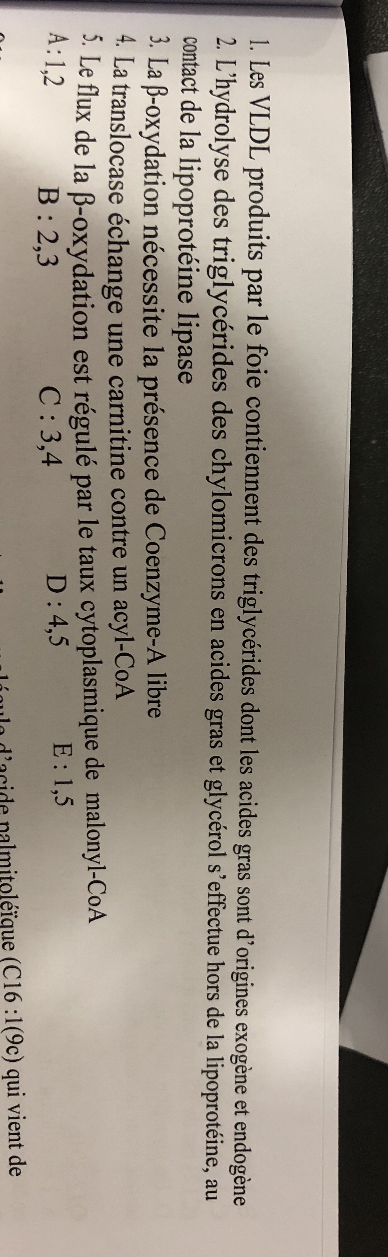

Bonsoir,
au sujet de ce qcm d’annale on nous demande de donner les vraies et la correction est E (1,5) mais je ne comprends pas plusieurs choses :
- pourquoi l’item 1 est compté juste ? c’est pas les TG exo/endogène plutôt que les AG ?
- pourquoi l’item 2 est compté faux ? je ne vois pas le piège...
- et enfin pourquoi l’item 3 est compté faux ? pour moi à la 4ème étape de là Box on ajoute du CoASH donc c’est que le CoA est libre non? ou bien vu qu’il est lié au SH on ne peut pas dire qu’il est libre ?
Merci pour la réponse à mes questions, bonne soirée :act-up:

Alors ce qcm est un peu trop vieux et HP :
:arrow: 1) Pas de piège au concours retient VLDL = AG exogènes mais il est vrai qu'un tel item ne peut pas être compté faux si on te dit exogènes + endogènes.
:?: Pourquoi ?
:arrow: Il faut savoir que le foie peut stocker des AG d'origine exogène (venant des chylomicrons rémanents) ou endogènes (issu de la lipogenèse hépatique, ou issu de la lipolyse adipocytaire) donc tes VLDL ont une origine endogène car se sont des lipoprotéines synthétisées par le foie mais rigoureusement comme tu l'as compris à l'intérieur pourront etre " mis " à la fois des TG de nature endogènes et à la fois des TG de natures exogènes provenant des chylomicrons rémanents.
:!: La prof ne détaille et ne parle pas du tout de cet aspect donc ne le retiens pas !! PS : Hinault est arrivé en 2012 :glasses-nerdy: :glasses-nerdy:
:arrow: 2) Les chylomicrons arrivent, ils sont interceptés par les LPL des cellules endothéliales qui dégradent les TG qui sont à l'INTERIEUR de la lipoprotéine :desire: (pas non plus super détaillée par la prof)
:arrow: 3) Pour moi cet item est VRAI :
:arrow: En effet: Le CoA libre est le CoA non associé à l'acétyl : le CoA-SH et on le retrouve bien à la 4e etape de la B-oxydation.
:pascal: Voilà j'espère que c'est bon pour toi :coeur:
