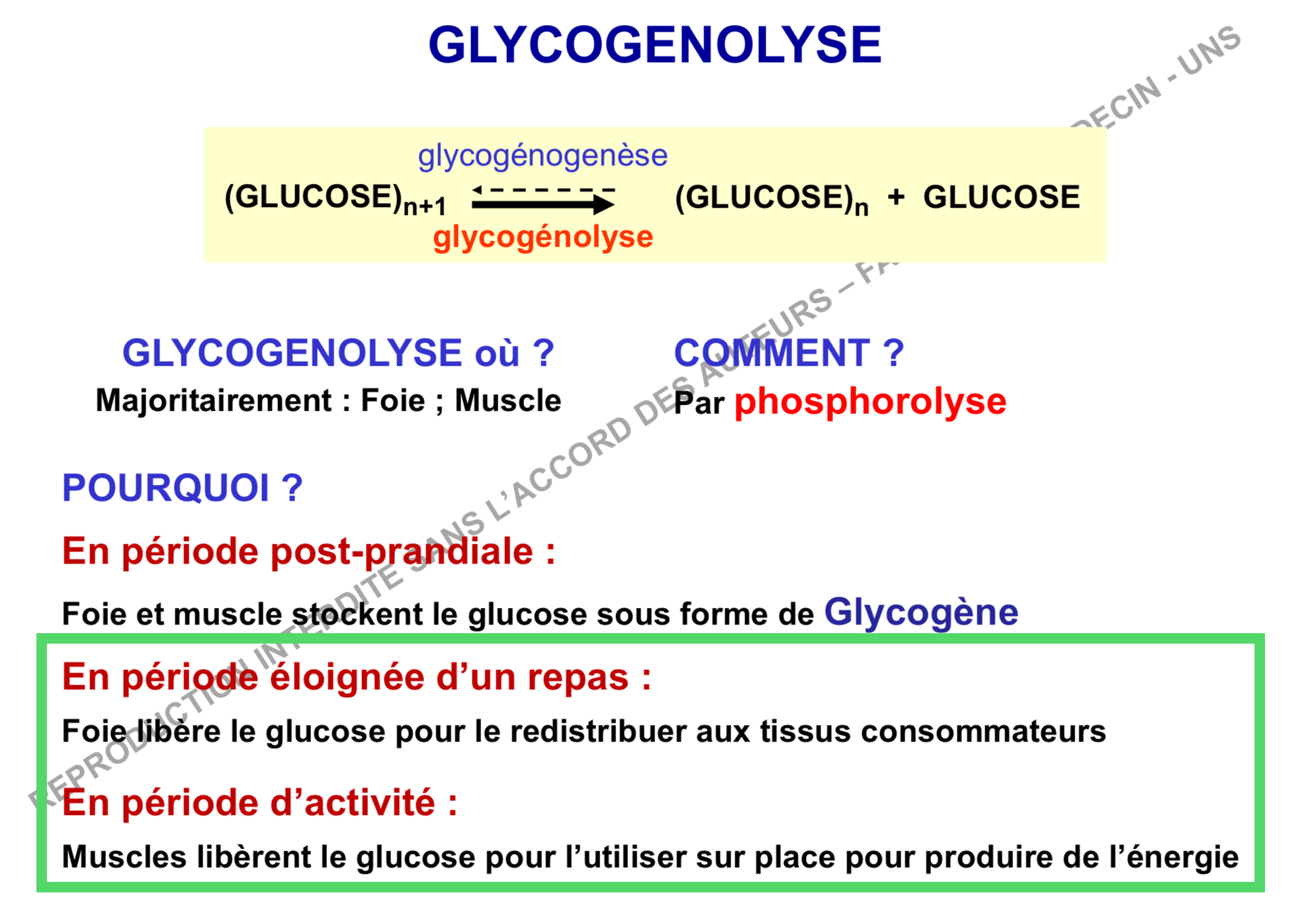

Item D compté faux mais le G6P peut quand même aller dans la glycolyse même si il est bcp plus déphosphorylé en glucose pour aller dans le sang non?

+1 j'ai compté vrai car il peut aller rejoindre la glycolyse pour produire de l'énergie, fin y'a rien qui dit c'est la seule chose qu'il peut faire l'item n'est pas exclusif ni rien je comprend pas pourquoi il est compté faux svp

c'était un piège énoncé! l'item D fait référence à la GGL musculaire et non hépatique comme dans l'énoncé

Messagepar Rabajoy » 07 Nov 2018, 12:59
Salut salut ! :D
Cet item ne peut pas être compté vrai pour 2 choses :
1/ dans ce qcm on est au niveau de la GGL hépatique, donc la G6-Pase est présente et va déphosphoryler le G6-P en Glucose.
Il n’y a qu’au niveau du muscle, qui n’exprime pas la G6-Pase, que le G6-P passe directement de la GGL à la GL lorsqu’il y a besoin de produire de l’énergie, et ce « raccourci » lui permet d’économiser un ATP (celui qui aurait servis à phosphoryler le glucose)
2/ la GGL hépatique n’a pas pour but de produire de l’énergie pour le foie, c’est un organe altruiste qui va redistribuer le glucose aux organes consommateurs :
Voilouuu j’espere que c’est plus clair pour vous ! Bon courageee :in-love:

Je peux rajouter une 3e raison (et j’aurais du commencer par celle la à vrai dire mais ca m’était sorti de la tête) :
La GL hépatique est active en période post prandiale (donc en présence d’insuline) au moment ou il y a pleeeeein de Glucose dans le sang qu’il faut métaboliser => stockage sous forme de Glycogène + dégradation pour produire de l’énergie
La GGL hépatique est active en période post-absorptive, quand le taux de glucose sanguin est faible (donc en présence de Glucagon cette fois-ci) parce que le but ici est bien de faire remonter la glycémie pour les organes glucodépendants (cerveau, GR). Et à ce moment la, la GL hépatique est inhibée par :
  • Le Glucagon qui phosphoryle la PK
  • le Glucagon qui active l’activité phosphatase de la PFK-2 => [F2,6bisP] diminue
  • le fort potentiel énergtique de la cellule => l’ATP inhibe la PKF-1 et la PK
:arrow: La GGL hépatique n’est pas active en même temps que la GL hépatique donc le G6-P ne risque pas de passer de l’une à l’autre !
Mais pourquoi c’est possible dans le muscle en exercice alors ? Grâce à la magie de la régulation métabolique :in-love:
→ La PhK musclulaire est totalement activée en présence de calcium (important pour la contraction, donc présent en forte concentration dans un muscle en exercice) ET si elle est phosphorylée suite à l’action de l’Adrénaline (sécrétée quand la glycémie est basse, mais aussi en cas d’effort physique) => la PhK pourra du coup phosphoryler donc activer la GP (donc la GGL)
→ La GP est régulée majoritairement par allostérie, et elle est sensible au niveau énergétique de la cellule : l’AMP va l’activer (et la concentration d’AMP est élevé pendant l’effort, puisque le muscle a besoin d’énergie, il utilise l’ATP présent)
→ La PFK-1 et la PK sont sensibles au niveau énergétique de la cellule (régulées par l’AMP et l’ATP) => le muscle en effort nécéssite de l’énergie donc les enzymes seront actives, la GL va fonctionner
→ La PK musculaire n’est pas régulée par covalence par les hormones : la GL musculaire est donc indépendante du taux de glucose sanguin (contrairement à la GL hépatique) pour fonctionner dès que le muscle à besoin d’énergie
N’oubliez pas que le muscle est un organe hyper égoïste, il va toujours fonctionner selon SES propres besoins, il s’en fout clairement du reste de l’organisme mdr
:arrow: En gros, le muscle en effort qui a besoin d’énergie va pouvoir faire GGL + GL parce que toutes les enzymes nécessaires seront actives
