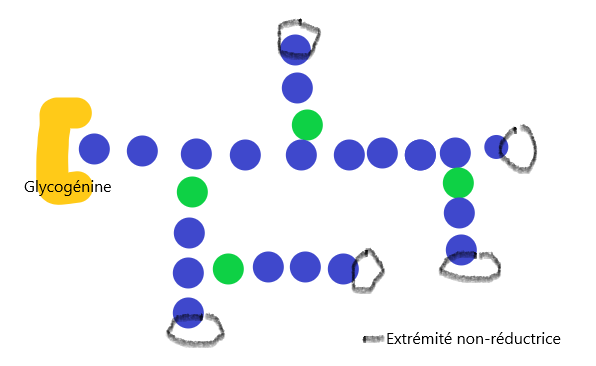

2) "La molécule de glycogene est allongée au niveau de ses extrémités non reductrices".
J'avoue j'ai déjà du mal avec cette notion...bon si j'ai bien compris, on dit que le glycogene est allongé par son extrémité non réductrices parce qu'à partir du moment où on a un résidu de glucose sur la glycogenine, on fixe les glucoses suivants sur une extrémité libre (1er glucose)donc non réductrices, j'espère que c'est ca.
Mais du coup ce qui me dérange c'est le pluriel ici...il ne me semble pa savoir vu ça, mais du coup ça veut dire que la GS rajoute aussi des molécule de glucose sur les extrémités des ramifications (c'est clair :hypnotized: ) et pas seulement sur la chaîne principale c'est ça?

2. Alors oui tu as raison sur la justification de la correction de l'item! Après oui c'est ca la GS va rajouter des molécules de glucose sur toute les extrémités du glycogène. En effet la GS rajoute des molécule en créant des liaisons alpha 1-4, puis l'Enzyme Branchante va venir elle rajouter des molécule de glucose en créant des liaisons alpha 1-6 et ducoup ca va créer une nouvelle ramification! Ducoup à la fin tu te retrouves bien avec plusieurs extrémités non réductrices++
je t'ai fait un petit schéma en despi si ca peut t'aider: en bleu c'est les molécules de glucose que va rajouter la GS, lié à la molécule précédente par des liaisons alpha 1-4 et en vert les molécules de glucose que va rajouter l'Enzyme Branchante, lié à la molécule précédente par des liaisons alpha 1-6!
Voila j'espère que c'est bon, bon courage :bye:

Et la 2, du coup oui il y plusieurs extrémités non reductrices et la GS rajoute des résidus de glucose sur chaque extrémités du coup c'est ça? Genre on a plusieurs GS qui allongent le glycogene par ses nombreuses extrémités non réductrices c'est bon :glasses-nerdy: ?
<3 <3 <3
seattlegrace
Messages: 2036
Re: Annales synthese glycogene
Messagepar mariol » 06 Déc 2018, 21:43
Oui c'est exactement ça! Rien à rajouter! :)
