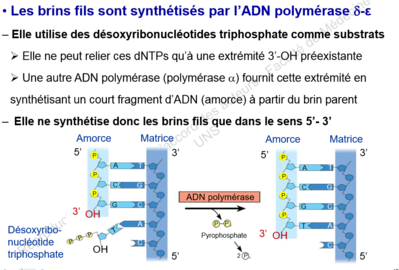

Messagepar sonia vamps » 28 Aoû 2018, 08:06
bonjour! :)
Je n'arrive plus (parce que j'ai oublié :confused:) à comprendre cette partie de la réplication de l'ADN! :crying:
Merci d'avance! :wink2:
N.B: J'ai compris qu'il y avait un "sens" à l'ADN (3'-5') mais que le sens de lecture était inversé (5'-3').
edit: j'ai fait le DM mais je ne comprends pas la correction de l'item 8... (expliquez moi :crying: svp)

Re: ADN polymérase
Messagepar Hugodzilla » 29 Aoû 2018, 15:33

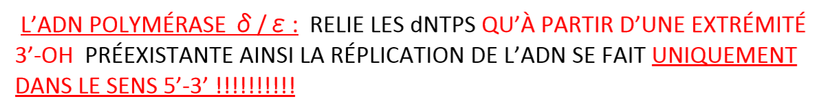

Alors je vais répondre à tes 2 demandes :
1) -L'ADN polymérase delta/epsilon ne peut synthétiser le brin fils qu'à partir d'une extrémité 3-OH préexistante c'est comme ça il faut pas chercher plus loin (c'est comme une recette pour un sandwich : si tu as pas de pain --> tu n'auras pas de sandwich / si tu n'as pas d'extrémité 3-OH tu n'auras pas de brin fils) :)
-Du coup comme il faut cet extrémité 3-OH, l'ADN polymérase va commencer de synthétiser le brin fils à partir de l'autre extrémité : l'extrémité 5'-Phosphate, vers l'extrémité 3'-OH du coup sens 5'-3' . Regarde le schéma que je t'ai mis en dessous cela permet de mieux comprendre :wink2:
2) La correction du QCM 8 en fait on vous a dit que le sens de lecture de l'ADN était de 5'-3' SAUF que en cours on a oublié de vous précisez la lecture de la matrice est dans le sens 3'-5' car ce qui est important ce n'est pas la matrice mais le brin répliqué, qui lui se lit dans le sens 5'-3', du coup les 2 brins étant antiparallèles --> la lecture de la matrice se fait dans le sens 3'-5' (on veut rester dans le sens de lecture du brin le plus important) :D
J'espère que tu as mieux compris si tu veux plus d'explication n'hésite pas :P

Re: ADN polymérase
Messagepar sonia vamps » 29 Aoû 2018, 15:42
C'est clairement moi qui me suis compliquée les choses pour l'ADN polymérase delta/epsilon, ton explication est claire, j'ai (re)compris (enfin)! :D
Ah d'accord, bon bah c'est nickel, c'était le seul item qui m'a posé problème en fait! :wink2: (et puis en faisant d'autres annatuts je n'était jamais tombée sur des items sur ces détails :sweat:)
Merci beaucoup!! :)

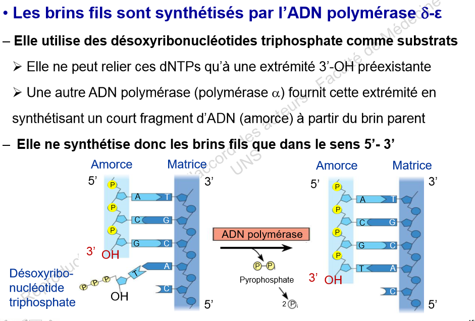

Messagepar eslem.elbatti » 07 Sep 2018, 14:27
Mais alors à quoi sert l'ADM polymérase alpha? quel est son rôle?
eslem.elbatti
Messages: 1514
Inscription: 07 Sep 2018, 14:10
Re: ADN polymérase
Messagepar Hugodzilla » 07 Sep 2018, 15:16
C'est marqué sur la diapo : elle fournit l'extrémité 3-OH que l'ADN polymérase delta/epsilon a besoin pour synthétisé le brin fils :)

Re: ADN polymérase
Messagepar eslem.elbatti » 07 Sep 2018, 16:30
et c'est la ligase qui va relier l'extrémité 3-OH,donnée pas l'ADN polymérase alpha, au brin fils synthétisé par l'ADN polymérase delta/epsilon?
eslem.elbatti
Messages: 1514
Re: ADN polymérase
Messagepar Hugodzilla » 08 Sep 2018, 18:49
Non c'est l'ADN polymerase delta/epsilone qui s'en occupe :)
