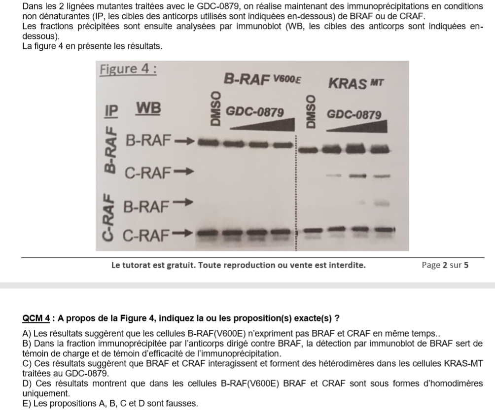

Décidemment les expériences du prof me donnent du mal, puisque je suis en total désaccord avec la correction @@
D'après la correction, les items juste sont A et B. Je suis d'accord avec l'item B, mais il y a plusieurs choses que je ne comprends pas:
- pour moi, l'item A est faux: les résultats nous montrent juste que B-RAF et C-RAF n'interagissent pas dans les cellules B-RAF(V600E), je comprends pas ce qui nous permet de suggérer qu'elles ne sont pas exprimées en même temps?
- je comprends pas pourquoi l'item C est faux, dans les cellules KRAS on voit que, avec des doses croissantes de GDC, l'Ig anti B-RAF vient se fixer sur C-RAF, ça laisse suppose que les 2 protéines interagissent, non? (Ou alors j'ai toujours rien compris aux Immunoblots :messed:)

Selon moi tu as raison pour les deux items. J'aurais plutôt mis réponse BC. Je pense que tu as bien compris le principe du western blot : si on dirige des anticorps contre une seule protéine et qu'on en détecte 2 différentes, c'est certainement que ces deux protéines interagissent sous forme d'hétérodimère, sinon on ne pourrait pas détecter la protéine contre laquelle on n'a pas mis d'anticorps.
Ca te convient comme réponse BC ? :)

Ouiiii c'est ce que je pensais aussi
Merci beaucoup :D
