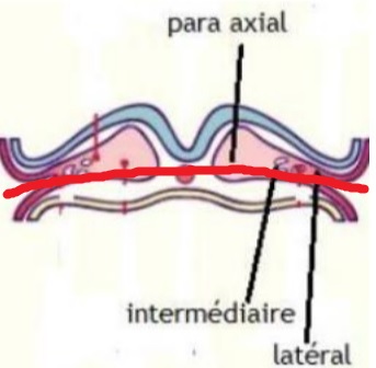

Donc, effectivement un métamère c'est bien tout ce que tu as lister, maintenant, à la 3ème semaine il ne va prendre en compte NIl'épiB et NIl'endoB tout simplement parce que comme tu peux le voir sur la première image jointe, le DET est encore plat (il n'y a pas eut de plicature) du coup le mésoblaste (donc les somites pour le méso para axial) est surplombé en haut par l'épiB et sous-plombé en bas par l'endoB et il ne se rejoigne pas sur les bord (rappel toi les territoires ou les 2 s'accolent et le territoire ou il est séparé par le mésoB). 0_o
:arrow: Donc à la 3ème semaine je pense que un métamère ne prend en compte que le mésoB de l'étage ainsi que le TN et la chorde de cette partie.

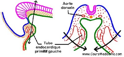

Ensuite (toujours d'après ma déduction), à la fin de la 3ème semaine / 4ème semaine, il y a LA fameuse plicature, du coup (regarde l'image 2) :
je suppose que ici le métamère prendra en compte l'épiB secondaire qui va venir entourer l'embryon et donc forcément rentrer dans le "plan" du métamère.
Après comme tu peux voir avec le trait, l'endoB se trouve juste en dessous (en jaune), il ne va pas rentrer dans le "plan" du métamère.
:arrow: Donc à la 4ème semaine je pense que le métamère prendra en compte, en plus, l'épiB II mais PASde l'endoB. :silly:

Alors je vois tout à fait ce que tu veux dire, et en vrai je serais plutôt d'accord avec toi mais le truc c'est que l'embryon en grandissant / s'allongeant, l'endoB se déplace vers le futur intestin primitif, du coup il sera dans une zone précise :hypnotized:
Après quelques recherches je pense que tu as raison pour certains étages métamériques : certains comprennent peut-être l'endoB, ceux qui sont au milieu et en caudal.
Et peut-être que ceux plus en crânial, eux ne comprennent pas l'endoB tout simplement parce qu'il à "reculer" (c'est le vert sur le schéma) :question:
Après s'il faut on se prend la tête pour rien parce que un métamère ça ne prend en compte que le mésoB dans la tranche ainsi que ses dérivés mdr :lol:
