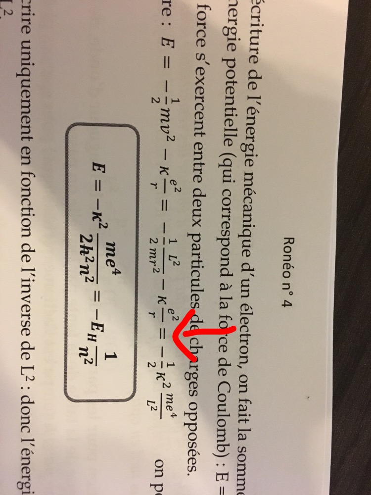

Salut, je ne comprends pas comment on simplifie le calcul (au niveau de la petite flèche).. J'ai du louper un truc @@
merci d'avance pour votre explication et désolée pour la photo haha j'ai pas trouvé le diapo du prof sur Jalon :neutre:

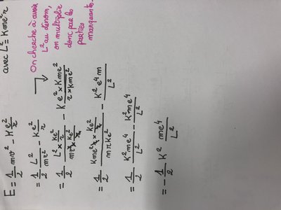

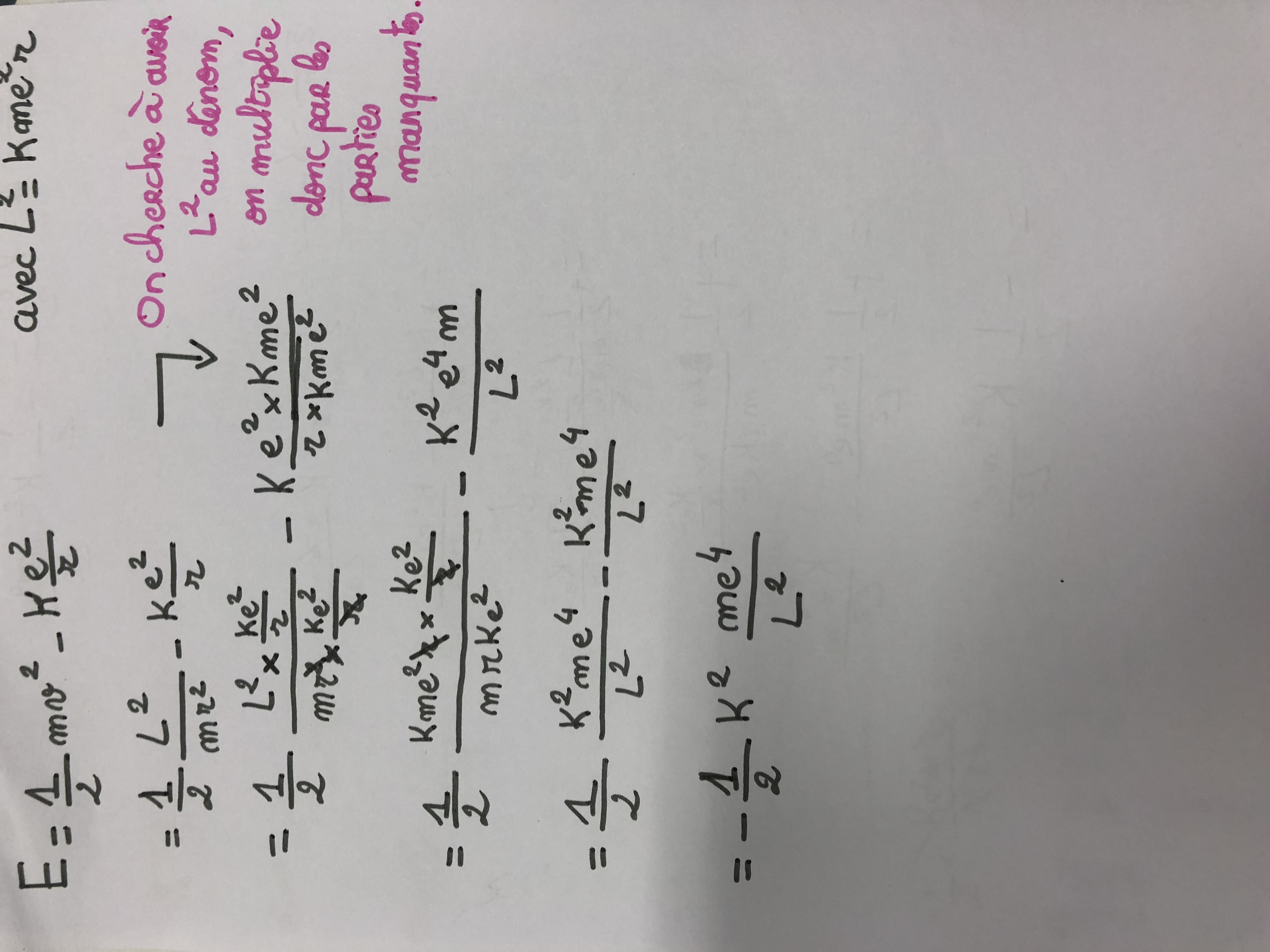

Salut!
:arrow: Avant toute chose, il y une petite erreur de ma part, en effet, il n'y a pas de moins devant l'énergie cinétique!
Vu que c'est pas pratique, de tout taper à l'ordi, j'ai écrit toute la démonstration à la main j'espère que tu comprendras!
:idea: En fait, pour pouvoir effectuer le soustraction, il faut que les dénominateurs de nos deux fractions soient les mêmes. Il a donc été choisi de tout faire pour faire en sorte qu'au dénominateur on retrouve L2!
:!: Ainsi, on multiplie le numérateur et le dénominateur de chaque fraction par les termes manquants à l'expression de L2.
Par exemple pour ta première partie, tu as mr2, or L2 = κme2r.
Pour obtenir L2 il fallait donc multiplier ton dénominateur par κe2/r, et pour conserver l'égalité, on multiplie le numérateur par la même valeur.
C'est la même chose à droite, on multiplie par κme2 pour obtenir L2 au dénominateur!
Une fois le dénominateur commun obtenu il ne restait plus qu'à faire la soustraction!
Voilà la démo complète :
Je vais de ce pas signaler l'errata!
C'est tout compris?

Oui c'est parfait merci beaucoup ! :wink2:
