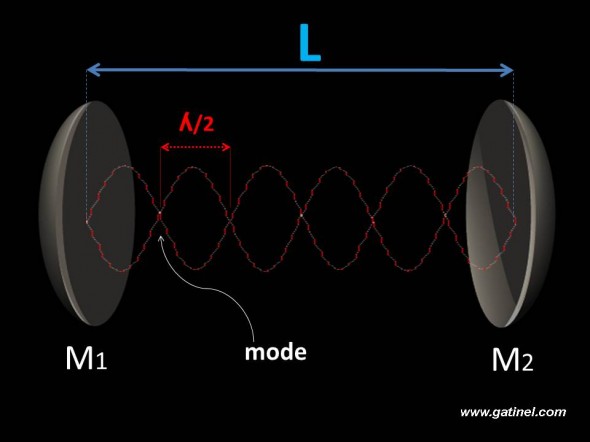

- Dans un laser la longeur de la cavité correspond-elle à la longeur du milieu actif?

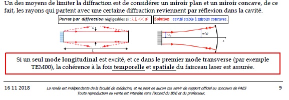

- Je ne comprend pas l'item D du qcm 3 de la ronéo, comment est-ce qu'on en arrive à cette expression pour la perte par diffraction?

- La longueur de la cavité correspond à la la longueur de la cavité cad la longueur entre les deux miroirs ou effectivement avec un effet laser, la longueur entre les modes actifs

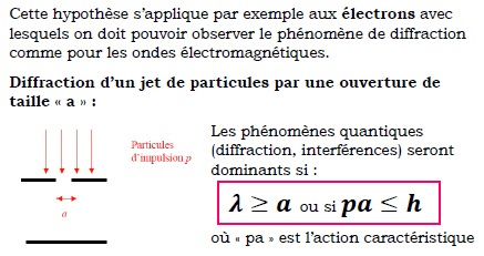

- "Les pertes par diffraction dans une cavité laser de largeur a et de longueur L sont négligeables si ??≪?², où ? est la longueur d’onde de l’émission laser." C'est une démonstration difficile à comprendre. Je te conseille d'en retenir une autre plus simple, si tu fais fais passer lambda de l'autre côté, tu as : ?≪?²/? <=> en considérant lambda en mètres tu as ?≪a. Tu peux établir une corrélation avec ton cours sur la physique quantique où les effets par diffraction sont dominants lorsque ?>>a. Ici, on veut justement éviter que les rayons lumineux partent dans n'importes quelles directions, d'où le fait d'avoir ?≪a.
