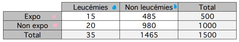

Mais d'où vient ces lignes et colonnes ? En fait le plus souvent quand on a deux variables qualitatives, tu as un tableau de ce type dans l'énoncé :
Tu comptes le nombre de lignes et de colonnes qui comprennent des valeurs (mais il ne faut pas compter le "total" !!).
:arrow: J'ai représenté le nombre de lignes par des ronds roses : il y a 2 lignes :wink2:
:arrow: J'ai représenté le nombre de colonnes par des ronds bleus : il y a 2 colonnes :bashful:
Du coup le ddl ici est de : (2-1) x (2-1) = 1 x 1 = 1.

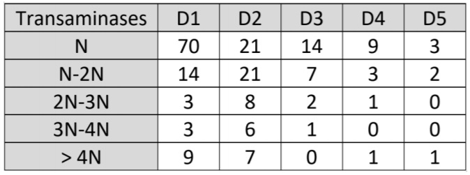

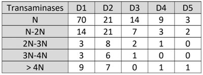

Exemple (un QCM de la SDR) : On étudie la relation entre une maladie (5 niveaux) et la dégradation de la fonction hépatique (taux de transaminases).
Ici tu as 5 colonnes et 5 lignes donc le ddl = (5-1) x (5-1) = 4 x 4 = 16.
