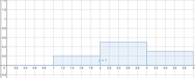

Messagepar F harb » 09 Nov 2018, 10:31
Bonjour :) ,
Je ne comprends pas vraiment comment on calcule la probabilité sur un histogramme normalisé?

Dans la fiche de Peg, on nous dit :
"La hauteur des rectangles, et donc la surface, est encore proportionnelle à l’effectif de la classe.
La surface totale de l’histogramme est alors égale à 1, et l’histogramme devient une approximation de la densité de probabilité de la variable.
On doit avoir : hauteur x (borne supérieure – borne inférieure de l’intervalle) = probabilité que la variable soit dans l’intervalle concerné."

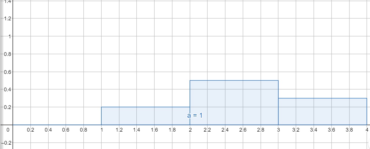

Je te joins un histogramme normalisé pour que tu le regardes en même temps que je t'explique :cute: :
En fait la surface totale de tout l'histogramme est de 1 (c'est l'univers) et chaque petit rectangle correspond à une probabilité : celle de l'intervalle concerné. Pour la calculer, il faut tout simplement calculer la surface de ce rectangle pour l'intervalle recherché.
La surface d'un rectangle c'est largeur x longueur : la longueur, elle correspond à la hauteur du rectangle que tu peux lire en ordonnée. La largeur quand à elle, elle correspond à l'intervalle que tu lis en dessous : tu fais le plus gros chiffre de l'intervalle (ou la borne supérieure) auquel tu soustrais le plus petit (la borne inférieure) et tu lis ça en abscisse. Tu as donc bien hauteur x (borne supérieure – borne inférieure de l’intervalle) = probabilité que la variable soit dans l’intervalle concerné ! :P
Exemple :
On veut la probabilité de l'intervalle [1;2[ : p = 0,2 (hauteur) x (2-1) (bornes de l'intervalles) = 0,2 x 1 = 0,2
C'est mieux pour toi ? :lool:

Je m'incruste (peux tu stp réouvrir le sujet :) ) En fait concernant l'exemple j'ai juste pas compris pourquoi 0.2* 1 ? C'est le 0.2 qui me pose problème car selon moi si on travaille dans l'intervalle [2;3[ c'est le rectangle du milieu qui nous intéresse et il a une hauteur de 0.5
merci de m'éclairer <3

Alors bien vu effectivement ça concernait l'intervalle [1;2[ et pas l'intervalle [2;3[ ! :embarrassed:
Du coup bravo à toi :dance:
J'ai édité le message !
C'est bon pour toi ? :P
