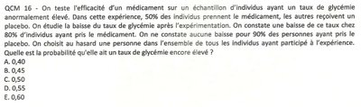

Messagepar Audreyb98 » 15 Sep 2018, 17:46
Encore moi (sorry j'ai du mal :disapointed: ) je ne comprends pas comment avec les données qu'on a dans ce QCM on peut trouver une formule avec p(B barre )en cherchant sur le forum j'ai trouvé P(B-) = P(M) x P(BM-) + P(P) x P(BP-) mais je ne comprends pas trop d'ou ca sort :oops:
quelqu'un pourrait m'aider svp ? :D
Merci d'avance :soldier:

Messagepar Emmacarena » 16 Sep 2018, 09:39
Hello Audrey ! :curl-lip:
On va d'abord définir les événements du QCM :
:arrow: M : "l'individu a pris le médicament"
:arrow: B : "il y a eu une baisse de la glycémie"
On reprend les données de l'énoncé :
:arrow: P(M) = 0,5
:arrow: Du coup P(M barre) = 1 - P(M) = 0,5
:arrow: P(B|M) = 0,8 (la probabilité que la glycémie baisse sachant qu'il a le médicament)
:arrow: On peut donc calculer P(B barre|M) : si 80% qui ont pris le médicament ont leur glycémie qui baisse, les autres 20% ont leur glycémie qui ne baisse pas donc P(B barre|M) = 1 - P(B|M) = 0,2
:arrow: P(B barre|M barre) = 0,9 (la probabilité que la glycémie ne baisse pas sachant qu'on a pris le placébo)
:arrow: Du coup P(B|M barre) = 1 - P(B barre|M barre) = 1 - 0,9 = 0,1
Une fois que tu as toutes ces données tu regardes ce qu'on te demande. Ici c'est P(B barre).
Il te faut ensuite te souvenir du théorème des probabilités totales, on a :
avec A1, A2, ... et An qui forment une partition de l'univers (leur réunion = 1) et qui sont disjoints !
Du coup toi tu sais que les événements M et M barre sont bien deux événements disjoints dont la réunion fait 1 (M + M barre = univers puisque M barre c'est le complémentaire de M).
Tu peux donc écrire :
La bonne réponse est donc la réponse D !
Est ce que c'est bon pour toi ? Sinon surtout n'hésite pas :embarrassed:
Plein de bisous <3
