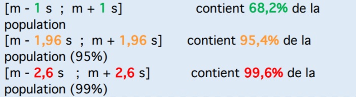

Hello :D
J'ai un petit problème avec un QCM de 2016/2017.
QCM 6 : Une industrie agroalimentaire vient d’ouvrir ses portes dans l’arrière-pays niçois. Tous les jours,
plusieurs centaines de salades niçoises sont mises en boîtes pour être revendues en grande surface. Un
automate remplit les boîtes de façon à ce qu’elles contiennent en moyenne 250g de salade avec un écart-type
de 2 g.
A partir de ces données on peut dire que :
A) 68.2 % des salades pèsent entre 248g et 252g
B) 95.4 % des salades pèsent environ entre 246g et 254g
C) 99.6 % des salades pèsent entre 244.8g et 255.2g
D) La précision augmente si on augmente l’intervalle de confiance
Je ne comprend pas trop pourquoi les items B et C sont justes (La réponse étant ABC.) 0_o
serait-ce possible d'avoir une explication svp ?
Merci :wink2:

Coucouuu :embarrassed:
Pour résoudre ce genre de QCM, il faut que tu te souviennes des intervalles de la loi binomiale que le professeur Bénoliel te demande de retenir :wink2: :
Du coup on peut résoudre ton QCM :
"Item B) 95.4 % des salades pèsent environ entre 246g et 254g"
95,4% des valeurs se trouvent dans l'intervalle :
:arrow: La B est donc bien juste :bashful:
"Item C) 99.6 % des salades pèsent entre 244.8g et 255.2g"
99,6% des valeurs se trouvent dans l'intervalle :
:arrow: La C est donc bien juste aussi :cute:
C'est bon pour toi ? Sinon n'hésite pas !
Plein de bisous <3

Messagepar tamha06 » 15 Oct 2018, 13:54
Hey,
Merci pour ta réponse.
Pour la C j'avais fais faux, à cause de la valeur.
Mais pour la B pourquoi est-ce qu'on approxime le résultat ? :/

Re-coucou :cute:
Alors pour la B tu vois dans l'item qu'il y a marqué "environ" du coup c'est une approximation (souvent on préfère travailler avec 2 plutôt qu'avec 1,96, les calculs sont plus faciles :curl-lip: )
C'est mieux pour toi ? :embarrassed:
