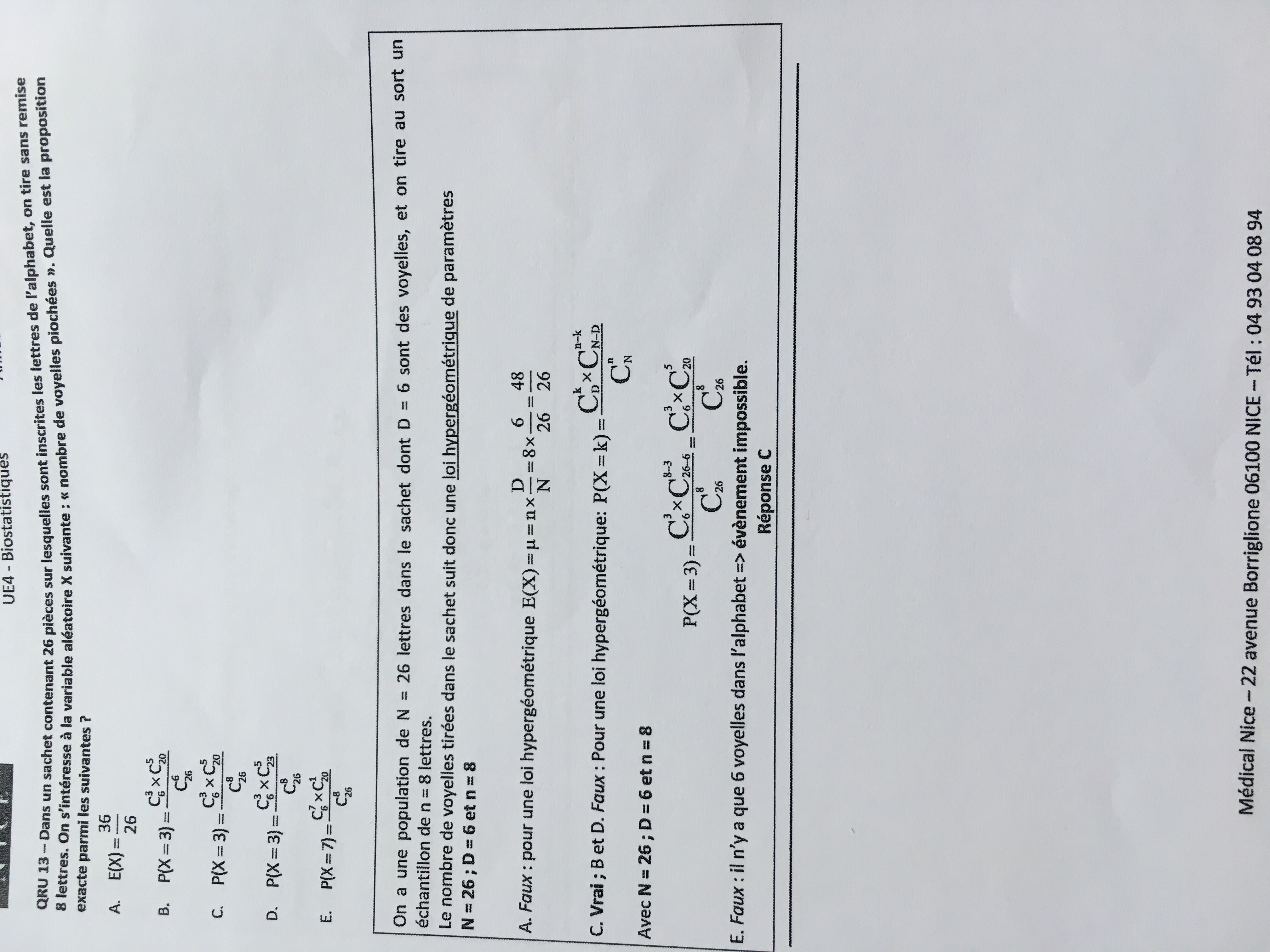

Messagepar BatBouut » 11 Nov 2018, 10:05
Je ne comprends pas pk ça suit une loi hypergeometrique mercii d’avance <3 <3

Coucou ! :wink2:
La loi hypergéométrique s'applique dans une configuration qui est toujours la même :
:arrow: Tu as un ensemble constitué de N éléments.
Ici, tu as 26 pièces.
:arrow: Parmi ces N éléments, D possèdent une caractéristique particulière (souvent, on a l'exemple d'un lot de N éléments fabriqués par une usine ont D sont défectueux, d'où le "D" ; mais ça peut être complètement autre chose !).
Ici, il faut savoir le nombre de voyelles dans l'alphabet, soit 6.
:arrow: Parmi ces N éléments, tu en tires au sort un nombre n.
Ici, on te dit dans l'énoncé qu'on tire 8 lettres au sort.
:arrow: On s'intéresse à la probabilité que parmi les n piochés, k soient défectueux.
Ici, cela correspond au "(X=...)" qu'on te met à chaque début de formule.
A l'aide de ces 4 éléments, tu utilises alors toujours cette formule :
loi hypergéométrique.PNG (6.77 Kio) Vu 337 fois
C'est mieux pour toi ? :soldier:

Messagepar BatBouut » 11 Nov 2018, 18:53
je comprend bcp mieux mercii ! et c'est quoi la diff avec la loi geometrique ?? <3

Hello :lool:
Tu utilises ces deux lois dans deux contextes très différents :
:arrow: Utilisation : Tu as un ensemble constitué de N éléments. Parmi ces N éléments, D possèdent une caractéristique particulière (souvent, on a l'exemple d'un lot de N éléments fabriqués par une usine ont D sont défectueux, d'où le "D" ; mais ça peut être complètement autre chose !). Parmi ces N éléments, tu en tires au sort un nombre n. On s'intéresse à la probabilité que parmi les n piochés, k soient défectueux. (je t'ai remis ce que t'as écrit Peg :in-love: )
:arrow: Formule :
:arrow: Moyenne : ? = ??
:arrow: Variance : ?² = (? − ?/? − ?)???
La loi géométrique
:arrow: Utilisation : Tu cherches la probabilité d'avoir un nombre k d’essais nécessaires pour avoir le premier succès. (c'est la notion de premier succès qui est importante)
:arrow: Formule :
:arrow: Moyenne : ? = ?/?
:arrow: Variance : ?² = (? − ?)/?²
Tu saisis la différence ? :P
Plein de bisous <3
