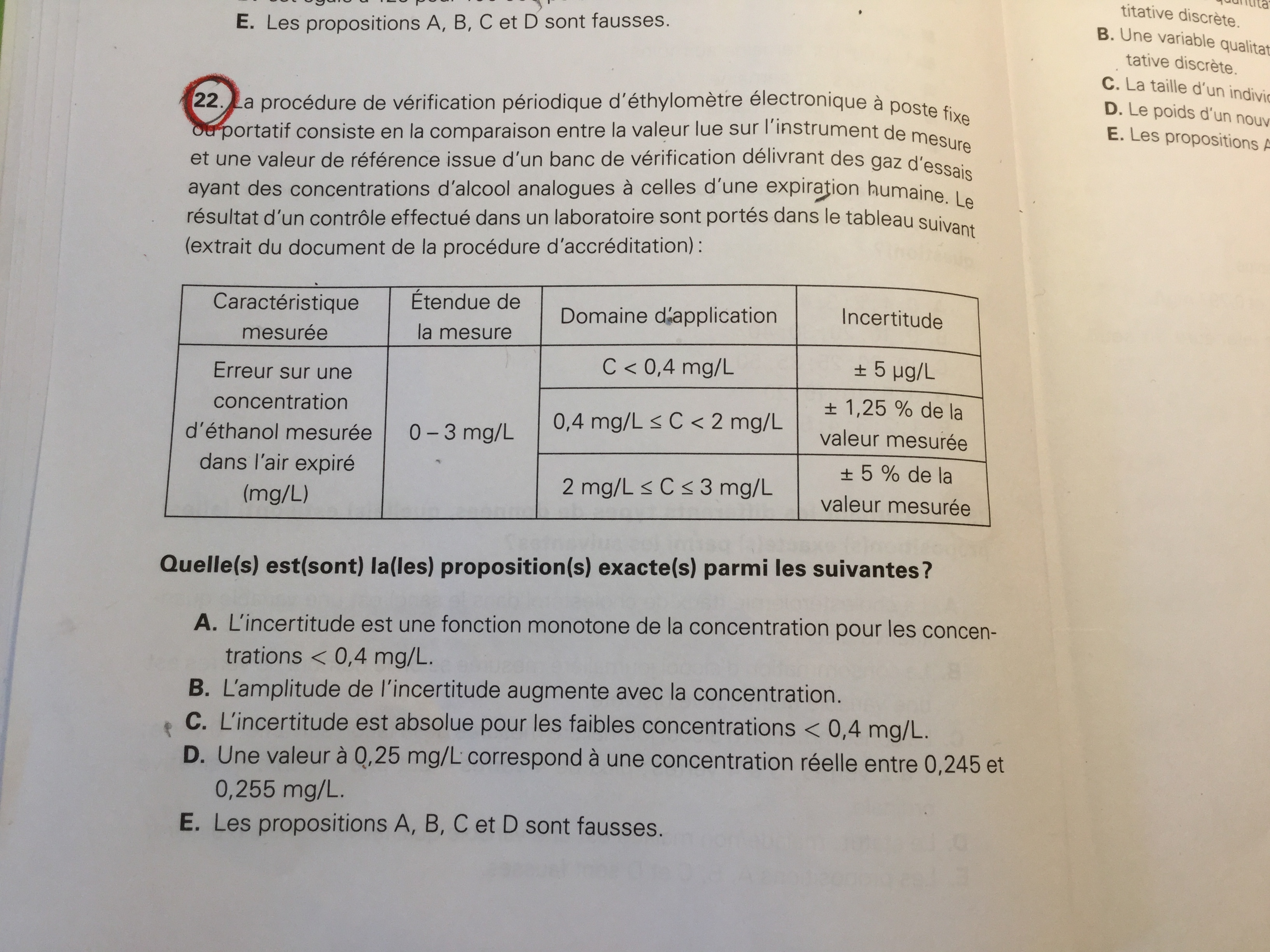

Messagepar Audreyb98 » 05 Aoû 2018, 09:29
Bonjour je n e comprends pas très bien la justification de cet item quelqu'un pourrait m'aider svp ? :D merci d'avançe :D

Messagepar Emmacarena » 05 Aoû 2018, 11:28
Hello Audrey !
Toujours aussi motivée ça fait plaisir ! :embarrassed:
Alors si j'ai bien compris t'as fait un petit rond pour indiquer l'item C (la prochaine fois tu pourrais juste l'indiquer dans ton message comme ça on comprend bien et la réponse est plus facile :P ) donc c'est parti pour l'item C :dance: :
Item C : L'incertitude est absolue pour les faibles concentrations < 0,4 mg/L.
Le mot clé, là, c'est absolue ! Dans le premier cours, on te parle d'incertitude ou d'erreur absolue et relative.
-> absolue s'exprime dans l'unité de mesure et elle correspond à une valeur constante.
-> relative : il s'agit d'un pourcentage donc la valeur de l'incertitude dépend de ta valeur puisque tu prends un pourcentage de la valeur :embarrassed: .
Ici quand C<0,4 mg/L, l'incertitude est de plus ou moins 5 µg/L.
Par exemple si ta valeur est de 0,2 mg/L, comme 0,2<0,4, tu auras cet intervalle : [0,2 - 0,005 mg/L ; C ; 0,2 + 0,005 mg/L] donc c'est bien une valeur fixe et non pas un pourcentage que tu enlèves ou rajoutes. L'incertitude est donc bien absolue !
En fouillant un peu sur le forum j'ai trouvé une réponse de Staccini sur ce QCM qui explique mieux que moi haha, la voici :
" Il faut comprendre dans l’énoncé que l’incertitude suit une loi monotone et constante quelle que soient les valeurs dosées jusqu’à 0,4 mg/l c’est donc une valeur fixe.
Ensuite, pour les valeurs supérieures à 0,4 mg/l, l’incertitude est exprimée en fonction de la valeur dosée, sous la forme d’un pourcentage. Donc elle n’est plus constante.
Le fait que la valeur de l'incertitude soit « constante » en dessous du seuil, peut être compris comme une valeur « absolue » sachant que lorsqu’on est au dessus du seuil, l’incertitude est relative par rapport à la valeur dosée.
Par exemple, Le NOMBRE de garçons dans un amphi est appelé « fréquence absolue », alors que, le POURCENTAGE de garçons dans un amphi est appelé « fréquence relative ». C’est dans cette acception qu’il faut comprendre cet énoncé.
J'espère t'avoir un peu aidée, retiens que lorsque qu'il s'agit d'un pourcentage on utilise relative et lorsqu'il s'agit d'une valeur constante on utilise absolue.
Plein de bisous et de courage ! :kiss:
Tutrice de Biostat'2018/2019
Emmacarena
Messages: 1192
Re: Q22 p12 item C
Messagepar Audreyb98 » 05 Aoû 2018, 11:58
Ouiii bien sûr désolée comme j'avais marqué dans le titre j'ai zappé apres , je ferai ca pour les prochains désolée :beat-up:
Merci beaucoup pour ta réponse , j'ai tout compris , t'es au tooop merciiii :coeur: :coeur: :coeur:
