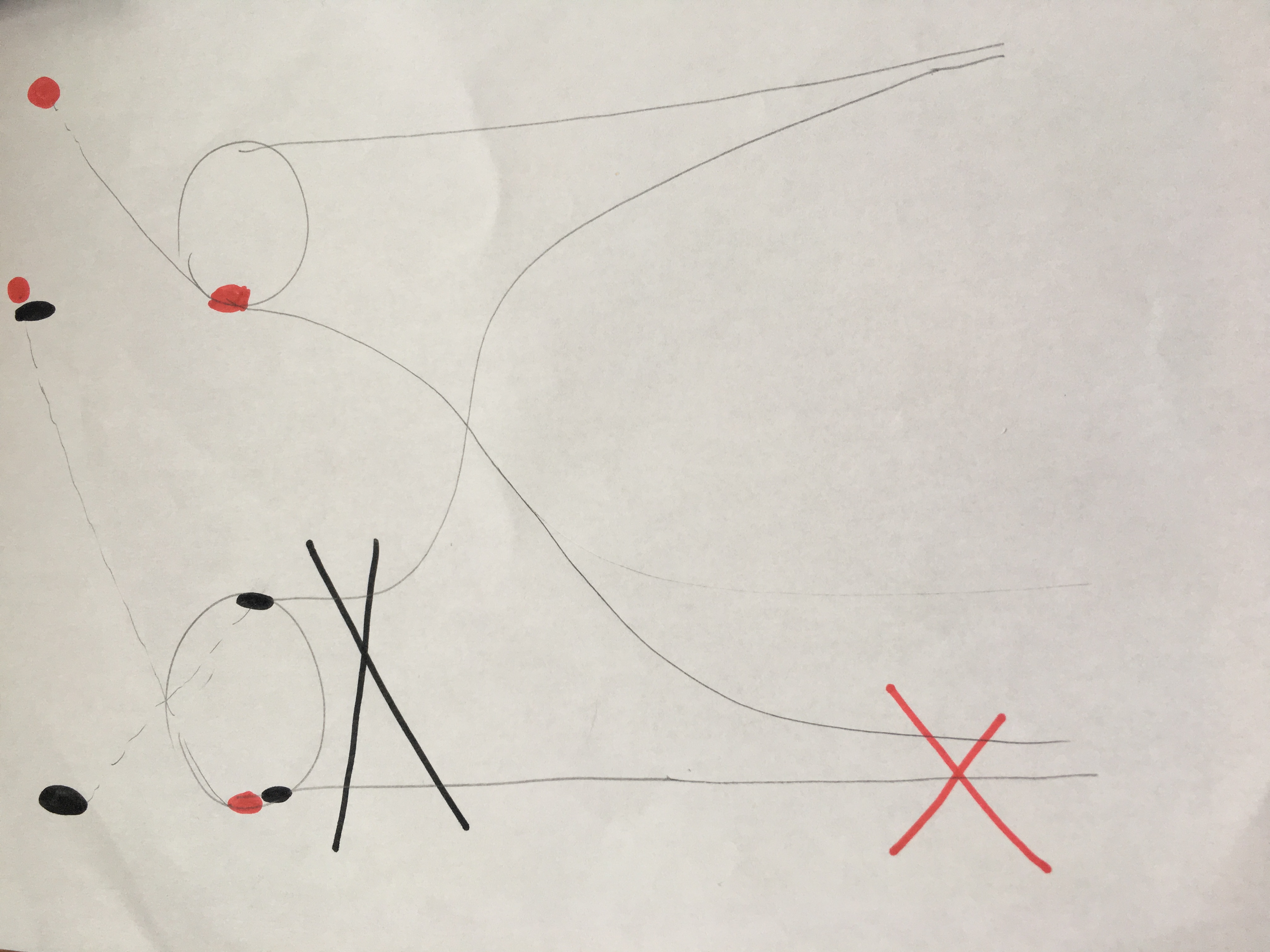

Messagepar BatBouut » 30 Mar 2019, 22:04
ouiii merci :)
bon j'ai d'autres question desolé :( :
en fait j'ai remarquer que j'ai un groooos pb sur tous ce qui concerne la perte de vision homolateral / controlateral et tous ça
que ça soit en ue5 ou ue12 .. :cry:
JE PENSE QUE JE CONFOND deux choses :
qd on parle de perte de vision d'un œil, on parle bien de ce que l'on vois ?
si un patient ne vois plus du coté gauche, ça veut bien dire qu'il ne vois plus son champ visuel gauche et donc il a perdu son œil gauche .. et donc c'est une amaurose pour moi amaurose gauche ( Voila ce que je pense ) :)

1) pour moi le patient aura une perte du:
- Champs visuel nasal CONTRElateral.
- Champs visuel temporale HOMOlateral.
Et donc le patient N'aura PAS de perte complète de la vision du coté gauche. ( sauf si on parle au niveau de la rétine)
mais une perte hémianopsie latérale homonyme GAUCHE donc homolateral.. ( par rapport à ce qu'on voit "visuellement" )
je me demande des fois si il faut plutôt parler de champs "rétiniens" ...
je comprend plus rien :weep:
2) concernant le tractus optique :
le prof dit :
Il faut retenir : qu’une lésion du tractus optique gauche donne une hémianopsie latérale homonyme droite par la perte :
- du champ rétinien temporal gauche c’est à dire du champ visuel nasal droit,
- du champ rétinien nasal droit c’est à dire du champs visuel temporal droit.
- En gros une lésion du tractus optique donnera une hémianopsie latérale homonyme du coté controlatérale à la lésion.
la aussi j'ai l'impression que qd on parle hémianopsie latérale homonyme droite, on parle de la retine et PAS de ce qu'on vois ...
merci encoore d'avance <3

Messagepar Loubet » 03 Avr 2019, 20:24
Re Batbouut !
Oui, tu as entièrement raison sur tous les points et cette fois le "pb" vient du Pr. Camuzard. Il veut simplifier les pathologies sauf que du coup, comme vous savez comment ça marche, ça devient incohérent 0_o . Donc ta logique est bonne, tu as compris la mécanique, mais le prof ne veut pas faire de vous des "ophtalmologues" ... en tout cas pas encore !
Ce qu'il faut retenir même si ce n'est pas logique :crying: :
:arrow: Lésion du nerf optique = amaurose homolatéral à la lésion, on perd les champs visuels et rétiniens de l'œil.
:arrow: Lésion du tractus ou du lobe occipital = Hémianopsie latéral homonyme du côté controlatéral à la lésion, (exemple de la lésion à gauche) on perd le champ rétinien temporal gauche, c’est-à-dire du champ visuel nasal droit et on perd le champ rétinien nasal droit, c’est-à-dire du champs visuel temporal droit. Tout ça donne la perte de vision de l'oeil droit, attention, pour cette lésion on ne parle pas d'amaurose mais d'hémianopsie latéral homonyme.
Avec ça, tu pourras répondre aux QCMs sans pb :wink2:

Concernant ce passage j'ai cru l'avoir compris MAIS FINALEMENT JE NE SUIS PAS D'ACCORD AVEC LE PROF :cry: :cry: :cry: :cry:
je t'ai fait un petit schema pour que tu comprenne ce que je veux dire :wink:
legende du schema :
- rouge pour tractus optique
- noir pour le nerf optique
- CV ET CR ( petit rond )
- lésion ( croix )
1) si j'ai bien compris qd on parle de perte de vision / hémianopsie latérale homonyme / homolatéral / controlatéral, ect... on parle bien du champs RETINIEN comme le font le prof Camuzard et le prof De Peretti
c'est bien ça ??
2) d'apres le schema :
a) une perte du tractus optique GAUCHE provoque une perte :
:idea: DONC une lésion du tractus optique donnera une hémianopsie latérale homonyme du coté HOMOlatéral à la lésion.
:idea: mais on ne vois plus le champs visuel nasale et temporal droit.
dans le qcm 9 du CBB qui dit :
phrase 1 :
une lesion du tractus optique gauche provoquera une hemianopsie laterale homonyme DROITE ---> FAUX,psk c'est GAUCHE
pharse 2 :
on aura alors une atteinte du du champ rétinien nasal droit et du champ visuel nasal droit. TOTALEMENT VRAI.
du coup Est-ce que j'ai raison ? Est-ce que le prof s'est trompé ?
ou Est-ce que j'ai mal compris :cry:
3) CONCERNANT UNE LESION DU NERF OPTIQUE :
en faisant ce schema, je me suis rendu compte que :
" si on coupe le nerf optique (droit), on perdra les CR (droit) ET les CV (GAUCHE) " est FAUX. ( ce que j'ai dit moi )
" Si on coupe le nerf optique (droit), on perdra les CR (droit) ET les CV (droit). " est FAUX ( ce que le prof camuzard a dit )
et que c'est plutôt :
Si on coupe le nerf optique (droit), on perdra les CR (droit) ET:
- les CV temporal (droit)
- le CV nasale ( gauche)
dzl :disapointed: merci encore <3
ps : j'ai hesité de mettre tout ça dans le poste sur les qcm: si tu veux, je le poste la bas aussi :)
MERCIIIIIIIIIIIIIII D'AVANCE <3
