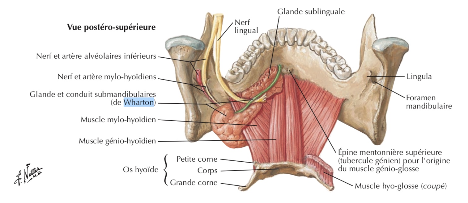

Je te conseille vraiment pour la visualisation, les schémas, moi ma référence c'est le Netter donc je te sors des schémas qui peuvent t'aider :
Si tu regardes cette vue supérieure, tu vois bien que le génio-hyoïdien est au dessus du mylo-hyoïdien.

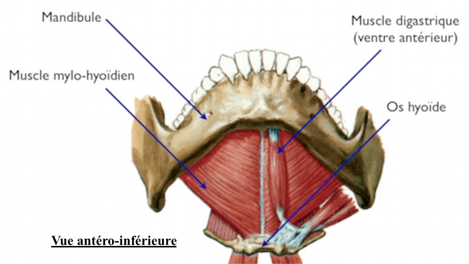

Et maintenant si tu regardes cette vue inférieure, tu vois bien que le digastrique est en dessous du mylo-hioïdien.
Voilà retiens cette version, il me semble qu'elle était aussi écrite comme telle dans la ronéo, et si c'est vraiment les schémas qui t'embrouillent, essaies avec le Netter, sinon n'hésites pas à me demander!
