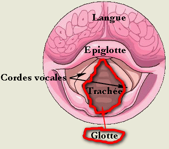

Pour l’item B J’AI HÉSITÉ a le compter faux, apres je me suis dit le prof ne fera de piege pareil, j’aimerai juste savoir la différence entre glotte et épiglottes et si le prof serai capable de faire un piege pareil :)

Concernant l'item B : la glotte et l'épiglotte sont des éléments du larynx entièrement différents +++
L'épiglotte est un cartilage du larynx, il s'insère dans l'échancrure du cartilage thyroïde et lors de la déglutition, ce cartilage ferme le larynx en se rabattant. On dit donc que le larynx est fermé par l'épiglotte.
La glotte est une partie du larynx située entre les cordes vocales inférieures, est prolongée latéralement de chaque côté par les ventricules du larynx et constitue la partie la plus étroite des voies respiratoires.
2P ne détaille pas dans le cours la partie sur la glotte, il simplifie en disant que le tout est le ventricule, vous inquiétez pas, des questions sur la glotte ne pourraient pas tomber mais la glotte et l'épiglotte sont bien des éléments distincts et 2P pourrait trèèèèès bien vous piéger entre les deux car les mots se ressemblent et ont pourtant des sens différents :/
