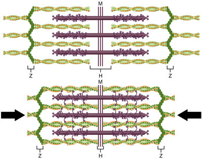

Messagepar Anamniocentèse » 28 Sep 2018, 10:06
A propos de la contraction musculaire, l'item C) "Les myofilaments fins d’actine s’insèrent sur une longueur toujours identique au sein de la bande A" est compté faux et la correction dit que leur longueur varie en fonction du degrés de contraction. Mais est-ce qu'on est sûr de ça parce que je pensais que les bandes A ne variaient pas et que c'était les demi-bandes I qui diminuent en taille.
Merci d'avance! :)

Hello :angel:

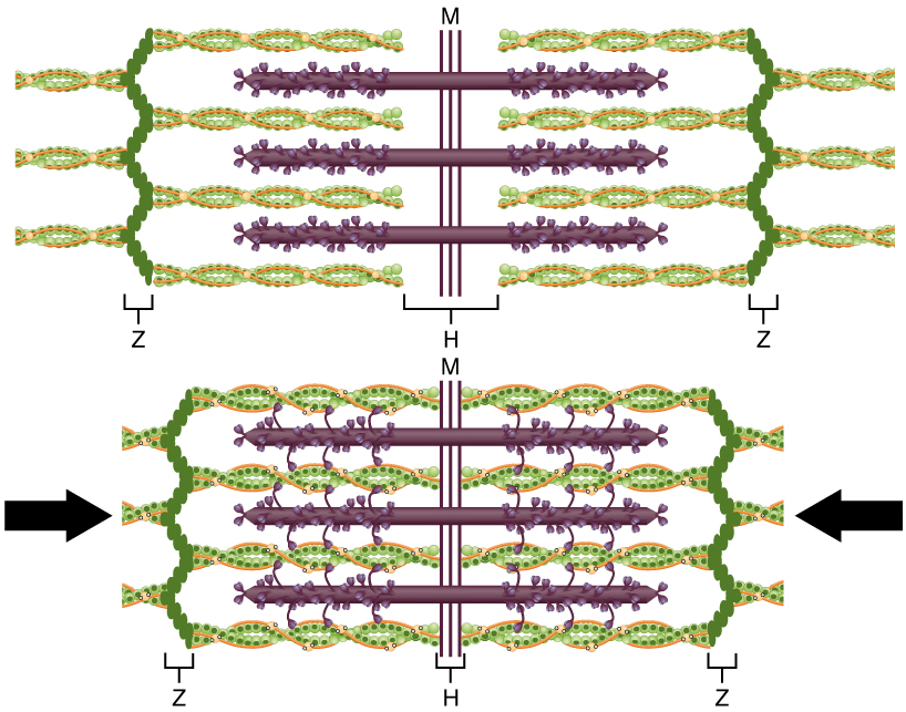

La correction est bel et bien vraie, je te la mets là : " ils s’insèrent sur une longueur variable au sein de la bande A selon le degré de contraction de la cellule".
En fait tes myofilaments fins d'actine vont glisser au sein de la bande A quand ton muscle se contracte, c'est comme ça qu'on obtient un sarcomère plus petit et des demi-bandes I plus petites aussi. Mais du coup, si ces myofilaments fins glissent dans la bande A, ils vont s'insérer/se coller aux myofilaments épais à des endroits différents en fonction du degré de contraction de la cellule. C'est pour ça qu'on dit qu'ils s'insèrent sur des longueurs différentes.
Tu vois dans l'image que les myofilaments fins ne sont pas accrochés au même endroit selon le degré de contraction, c'est ça que met en valeur la phrase :wink2:
J'espère que j'ai été claire <3
