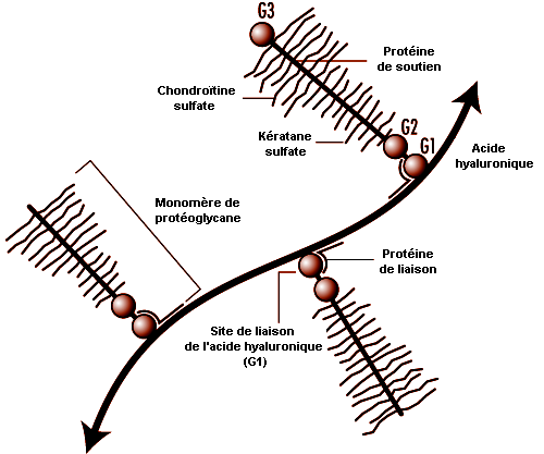

L'acide hyaluronique est une exception, il ne se branche jamais sur une protéine "centrale" pour former un protéoglycane, il reste à l'état de GAG uniquement. Que ce soit dans le tissu cartilagineux comme dans n'importe quel autre tissu.
Dans le tissu cartilagineux, on retrouve donc des GAG, des protéoglycanes, etc... On rappelle que les protéoglycanes sont formés par la liaison covalente (= le branchement) de GAGs sur une protéine (= une chaîne polypeptidique). Ces protéoglycanes ont aussi la possibilité de se brancher sur l'acide hyaluronique, qui reste tout de même un GAG.
En gros dans ce cas-là, le GAG qu'est l'acide hyaluronique ne devient pas un protéoglycane car il ne se branche pas sur une protéine "centrale" dans le sens où on obtiendrait un protéoglycane. Ce sont les protéoglycanes qui vont se brancher sur lui, mais on aura toujours cette structure en goupillon.
PROTÉOGLYCANE = GAGs branchés en goupillon sur une chaîne protéique centrale.
ACIDE HYALURONIQUE = GAG sur lequel se branchent des protéoglycanes en goupillon.
Les acides hyaluroniques sont alors de plus grosses molécules que les protéoglycanes.
Tu comprendras peut-être mieux avec une image comme ça :
C'est mieux ? <3
