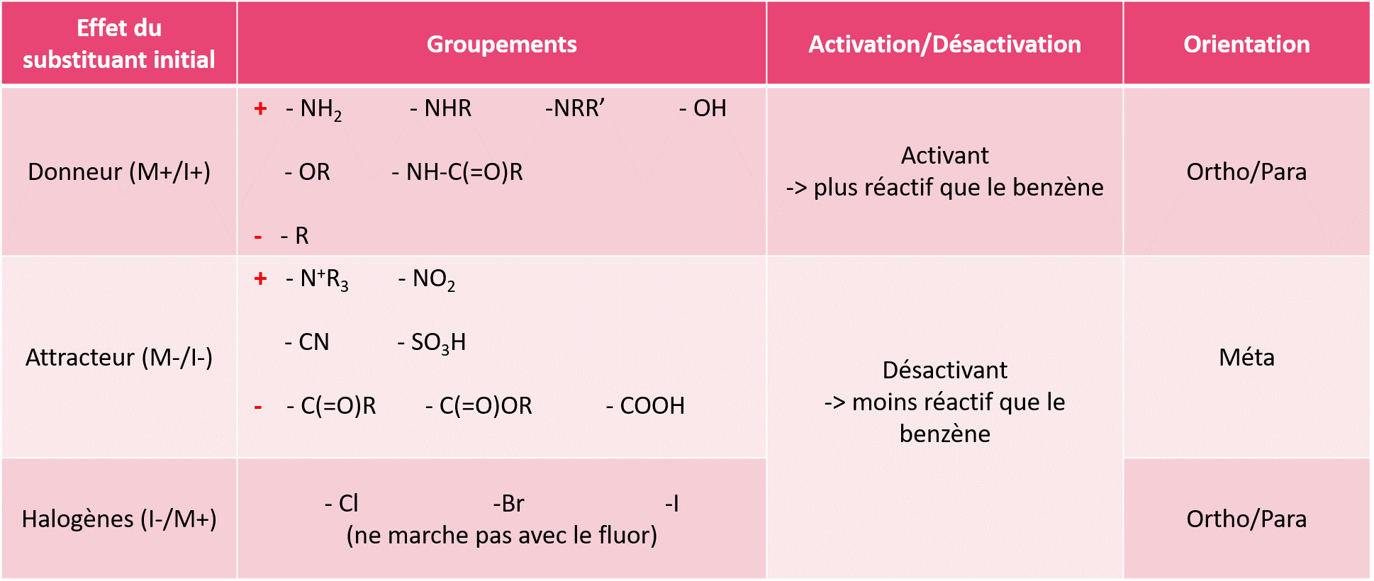

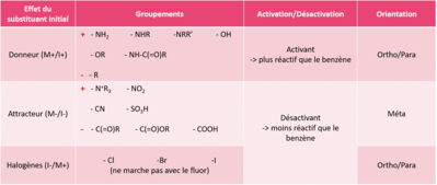

Lorsqu'un benzène est substitué par un groupement (peut importe le groupement), ce dernier va avoir un effet sur le cycle. Ces effets, tu as du les voir au S1 : ce sont les effets inductifs et mésomères.
C'est là qu'interviennent les règles de Holleman :
Elles répertorient les effets (inductif donneur/receveur et/ou mésomère donneur/receveur) pour classer les différents groupement que tu peux avoir sur un benzène.

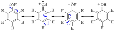

Je m'explique, par exemple le groupement hydroxyle (-OH), les DNL de l'oxygène va pouvoir se délocaliser :
Comme tu peux le voir, ça créer la présence alternative de trois charges négatives (aux sommets ortho et para).
Ainsi, un électrophile (E+) ira s'additionner préférentiellement sur ces sommets.
On dit également que c'est un groupement activant car il augmente la présence des charges négatives ce qui facilite la réaction.

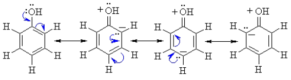

Pour un groupement méta (par exemple un acide carboxylique), la conjugaison est comme ceci :
Cette fois ci, tu peux voir que ce sont des charges positives sur les sommets ortho et para. Donc un électrophile (qui est positif) ne pourra pas s'y substituer. Il n'a d'autre choix que les sommets méta. Ces groupements sont désactivant car ils enlèvent les charges moins, donc la réactions est plus compliquée mais faisable.

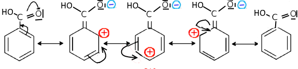

Oui super merciii ça m'a bcp aidé j'ai tout compris pour les halogène et le groupenement -OH seulement je n'arrive pas bien à comprendre sur le shéma avec le groupement méta stp je trouve que les charges ne correspondent pas il y en a une sur le para ... donc juste si tu pouvais un tout petit peu plus expliquer cette partie en tout cas pour le reste c'est super merciiii bcp ça m'aide bcp à bien comprendre !! :)) :D

Alors, pour les groupements qui orientent en méta, c'est généralement du à une liaison instauré entre un hétéroatome et un carbone lié au cycle. Cette double liaison peut donc se conjuguer avec le cycle. Il faut également savoir que les hétéroatomes qui sont utilisés (S, O, N,...) sont plus électronégatifs. Ils vont donc tendance à attirer les électrons de la liaison (et la liaison en elle même) en attirant la liaison, il va se créer un DNL et laisser une charge positive sur le carbone. Pour stabiliser le carbone, la double liaison du cycle va se délocaliser hors du cycle et combler la lacune électronique pour en créer une sur le sommet ortho. Ce mécanisme va se répéter et la charge plus se retrouvera ensuite en para puis à nouveau en ortho.
La création de cette charge fait que ces sommets sont à tendance positive. Ils ne vont donc pas pouvoir réagir avec un électrophile puisque comme son nom l'indique, il aime les électrons donc les charges moins.
Ce qui se passe au niveau du sommet méta, c'est que le sommet est moins positif. Il reste suffisamment riche en électron pour que la substitution se fasse mais moins facilement que s'il était négatif comme un sommet ortho lorsque le benzène est substitué par un hydroxyde.
C'est plus clair ?
Essaye de lire ce message lentement en suivant les étapes de la délocalisation de l'acide benzoïque.
