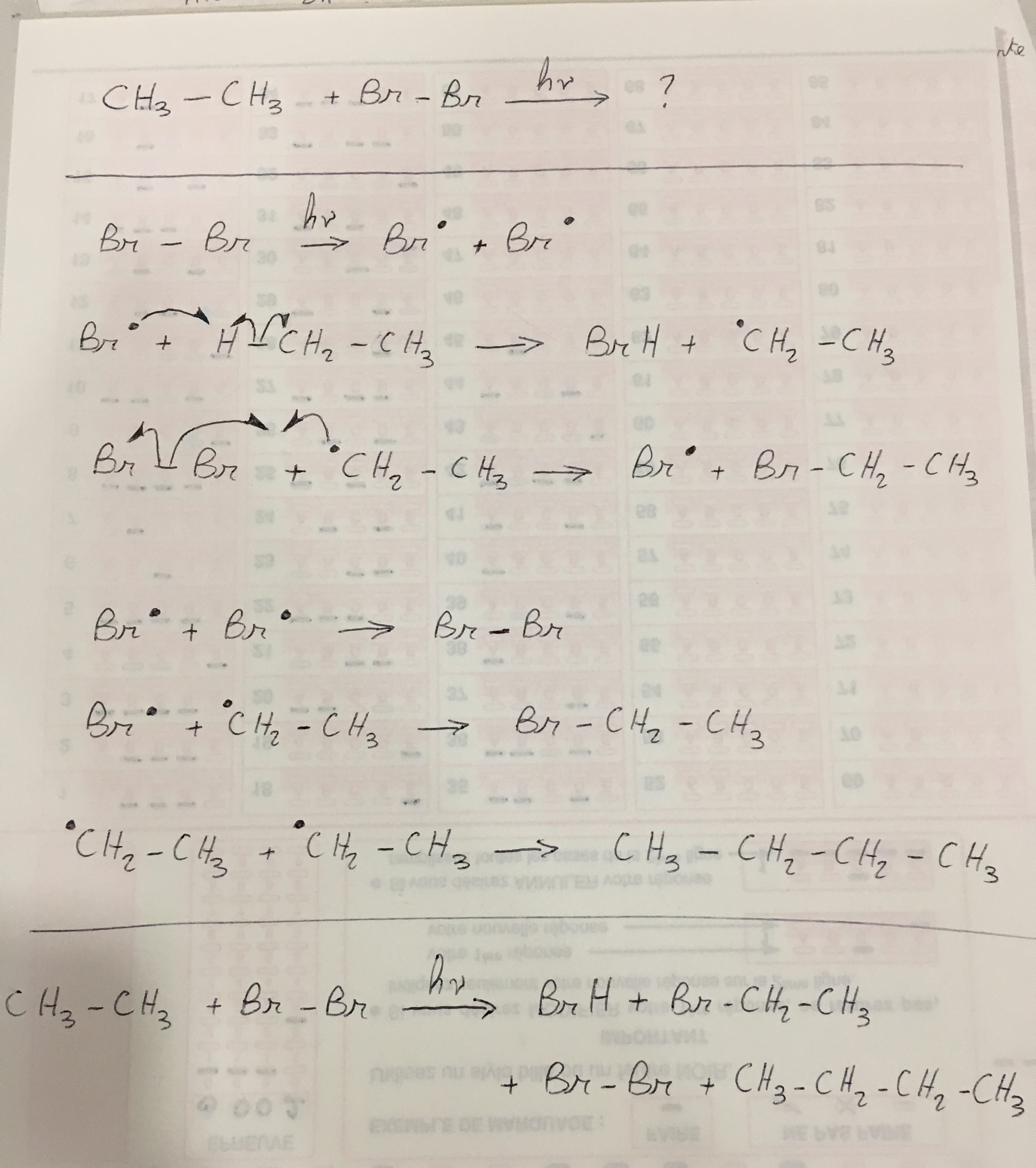

Messagepar Tristampax » 10 Nov 2018, 14:50
Bonjour, :D
je suis d'accord avec vous pour la formation de Bromoéthane, mais quelque chose d'autre me dérange, comment peut on avoir du CH3-CH3 dans les produits ? D'après moi si on suit les mécanismes détaillés dans le cours on devrait avoir du CH3-CH2-CH2-CH3..
Le CH3-CH3 justement c'est l'exemple du cours si au début on a du H-CH3 mais comme ici on part avec du CH3-CH3 ça ne devrait pas être le même résultat, j'ai détaillé sur la photo mon raisonnement..
Dites moi s'il y'a une erreur quelque part où si j'ai oublié quelque chose :question:
Merci :angel:
