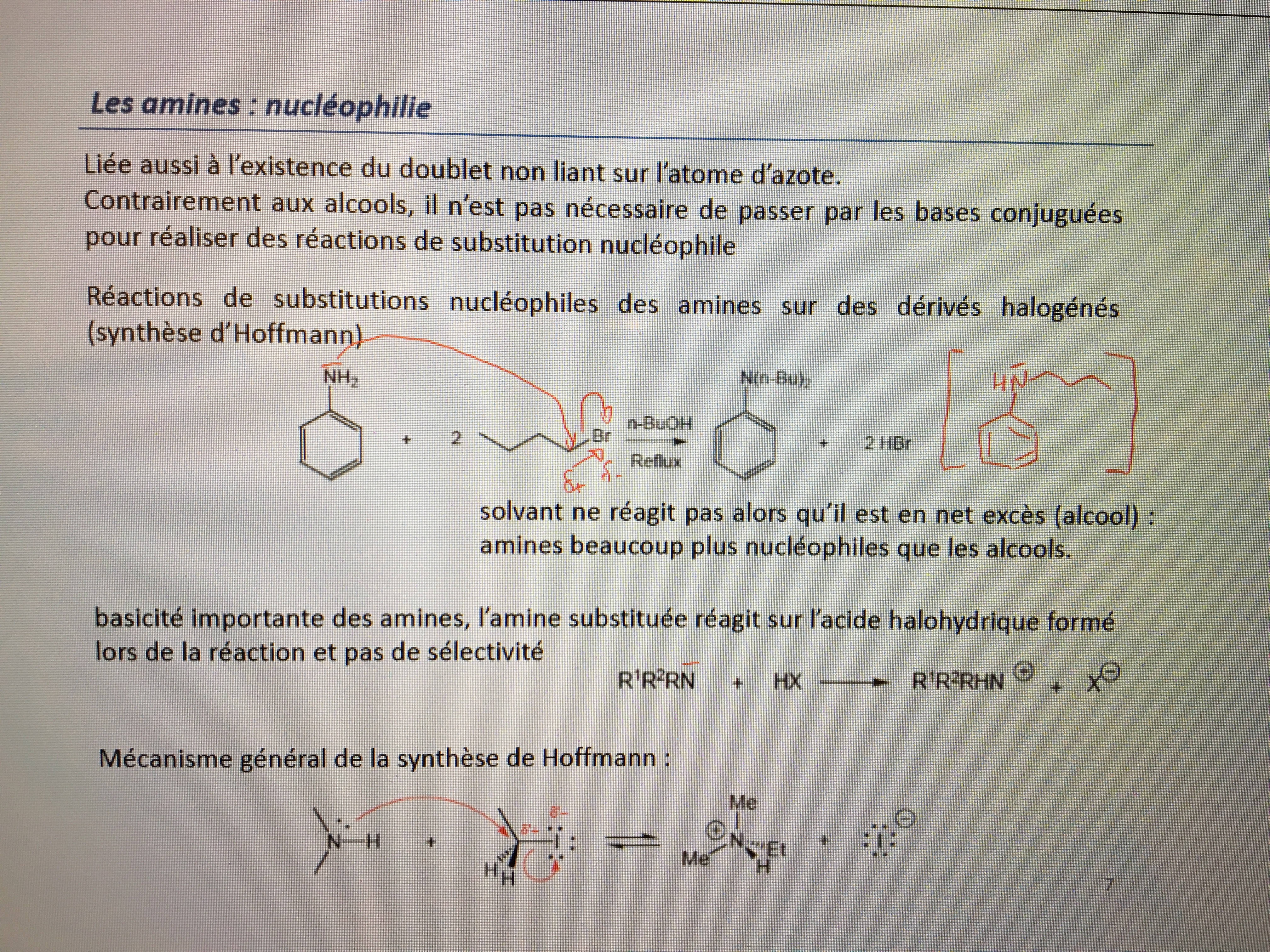

Messagepar Plante_organique » 09 Nov 2018, 23:22
Voilà il me semblait bien que je l'avais vu quelque part ! C'est dans la diapo du Pr.Azoulay de l'année dernière que j'ai prise pour faire mes fiches du coup. Fiches 10 les amines p2 dans l'explication de la synthèse d'Hoffman ! Là je te mets la diapo du Pr. phrase juste en dessous de la réaction :
Il est dit explicitement que n-BuOH ne réagit pas parce que c'est un moins bon nucléophile, c'est aussi le cas dans le qcm du tut !
n-BuOH c'est du butan-ol nous on a de l'éthanol, pour l'explication on s'intéresse à l'acool qui est un mauvais nucléophile
C'est bon pour toi ?

Messagepar Khao » 12 Nov 2018, 16:21
ah super j'ai compris!!! merciiii :coeur:
