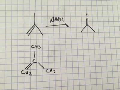

hey !Je me demandais, comment on classe certains carbones comme par exemple un carbone lié a une double liaison et deux simples liaison ( avec alkyls) il est considérés comme tertiaire ou quaternaire ? parceque du coup y avait une un post la dessus l'an dernier qui est toujours en attente...

parceque du coup aucun probleme pour les carbones sp3 mais les autres… un qcm sur les alcools ils utilisent du KMnO4 et du coup ils transforment un C hybridé sp2 en cétone (donc pour un carbone secondaire) sauf que si on considère que pour la double liaison on fait comme pour determiner R/S bah du coup on aurait un Ctertiaire et on pourrait pas oxyder… Je sais pas si c'est claire dites moi je reformule :lool:

Oh je voulais pas le résoudre je me suis trompée ! @@ @@
Voila du coup oublie ce que j’ai dis je vais reformuler plus simplement ! En gros dans ce cas là j’en comprend pas pourquoi ils l’ont transformé en cétone parceque bon même si on oublie la double liaison le carbone est quand même relié à trois autres carbones !!

Je trouve ta réaction bizarre, il doit manquer des produits... En gros , quand tu as un alcène en présence de KmNO4 , tu as deux possibilités :
1) Alcène + KmNO4 dilué à froid = Di-hydroxylation
2) Alcène +KmNO4 concentré à froid = Coupure oxydante !
Du coup pour moi , soit cette réaction c'est de la bullshit, soit tu as eut une coupure oxydante , ce qui fait que tu as eut un cetone sur le carbone secondaire...
Cette réaction tel qu'elle est n'est pas possible comme ça !
C'est bon pour toi ? :)

Messagepar SLAASH » 01 Nov 2018, 11:47
D'acc j'arrive pas a retrouver le QCM mais c'est pas grave j'ai compris merci !
