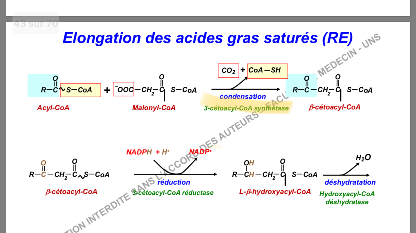

Messagepar chatanah » 01 Nov 2019, 17:38
Hello :)
Serait-il possible de revenir sur cette diapo de la lipogenese?
Après ses explications de l’année dernière sur la différence entre « synthase » et « synthétase » pourquoi est-ce qu’on a la 3 cetoacyl coa synthétase alors qu’il n’y a pas utilisation d’ATP?
Merci <3
Edit Nicolactate "OK"
