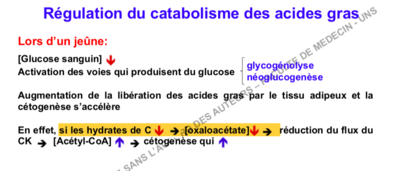

est-ce que la prof peut réexpliquer pourquoi la concentration d'OAA est diminuée si les hydrates de carbone diminuent ?
(en cas de jeûne, la NGG étant activée et l'OAA étant un intermédiaire de la NGG, comment sa concentration peut-elle baisser ?)

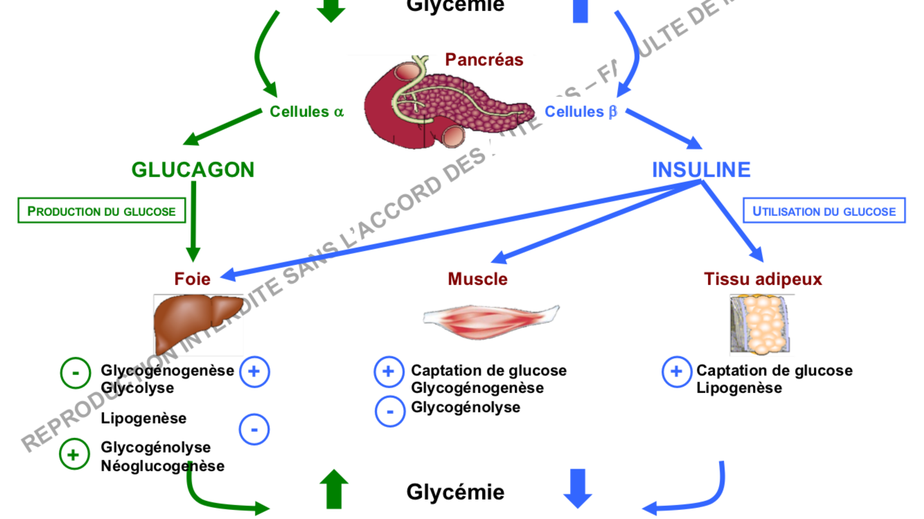

Est-il possible d’expliquer pourquoi dans le cours il est écrit que le foie favorise le stockage du glycogène mais quand même temps il favorise la glycogénolyse selon le schéma diapo ci-dessous.
En effet, il n’est pas écrit que le foie comme l’insuline favorise la GLYCOGENOGENESE.

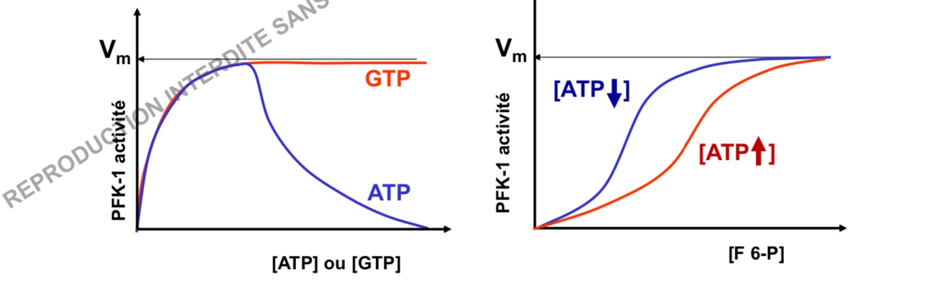

Pouvez-vous ré expliquer le mécanisme d’inhibition du PFK1 par forte concentration de protons H+ et pH acide, ainsi que les graphiques ci-dessous.
Merci.
