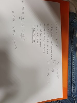

tant que j'y suis est ce que ça té dérangerai de faire la correction détaillé du qcm 18 stpppppp à chaque fois je ne trouve pas le bon résultat merci !

Et voici
Est ce que c'est plus clair
Bon courage

super merci!
