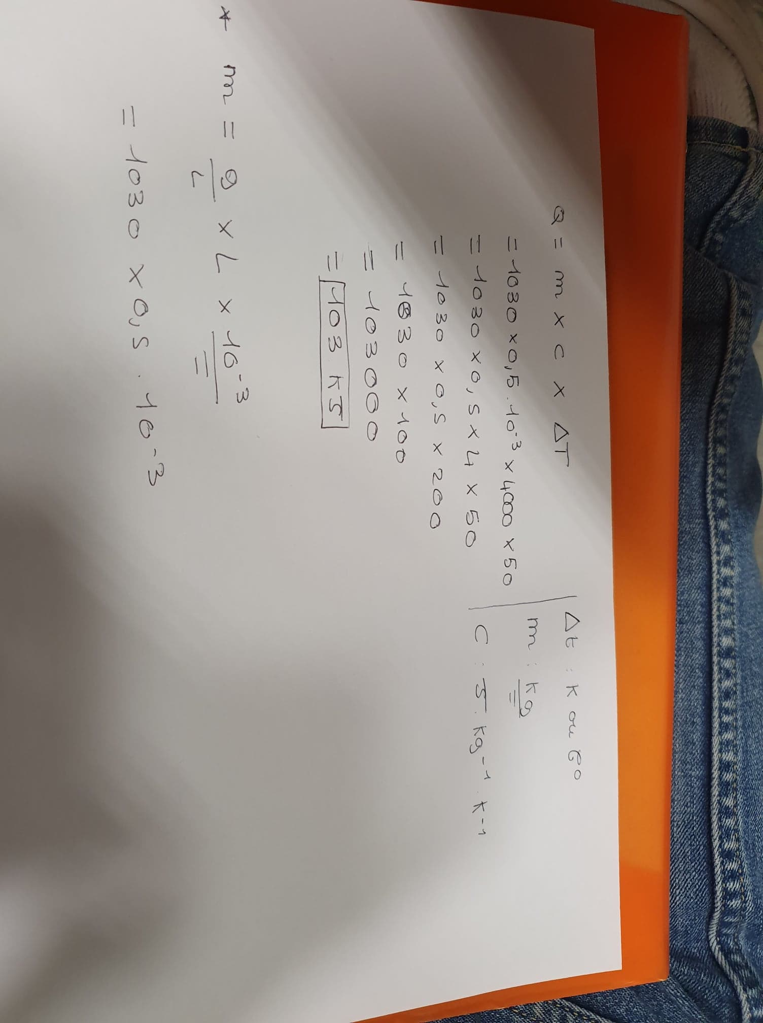

tant que j'y suis est ce que ça té dérangerai de faire la correction détaillé du qcm 18 stpppppp à chaque fois je ne trouve pas le bon résultat merci !

Messagepar adrIVG » 02 Déc 2019, 13:59
Salut
Chap3 qcm 11 :
La correction est bien juste , le but est de passe de l'état gazeux à l'état liquide , du coup tu souhaitais NH3 (g) -NH3 (l) . Ça n'a rien a voir avec les formules ( d'ailleurs il n'y a pas de formule ) de thermo où on fait " final - initial "
Tuteur de Chimie G 2019-2020
adrIVG
Messages: 626
Inscription: 15 Oct 2017, 15:45
Re: annatut' 2019 chap 3 qcm 11
Messagepar adrIVG » 02 Déc 2019, 14:12
Et voici
Est ce que c'est plus clair
Bon courage
adrIVG
Messages: 626
Messagepar dr yang » 02 Déc 2019, 17:48
super merci!
