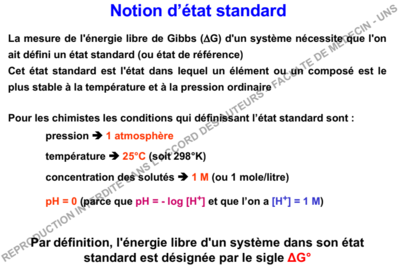

-pour l'item C du QCM11 vous dites que"Dans la notion de d’état standard, l’énergie libre d’un système est désignée par le sigle deltaG’° " mais vous ne précisez pas que c'est l'état standard en biologie, or l'état standard général c'est plutôt deltaG°"

Pour le QCM 11 j'avais reformulé du diapo mais tu as raison ce n'est pas clair ! Je vais reformuler l'item ! :)
