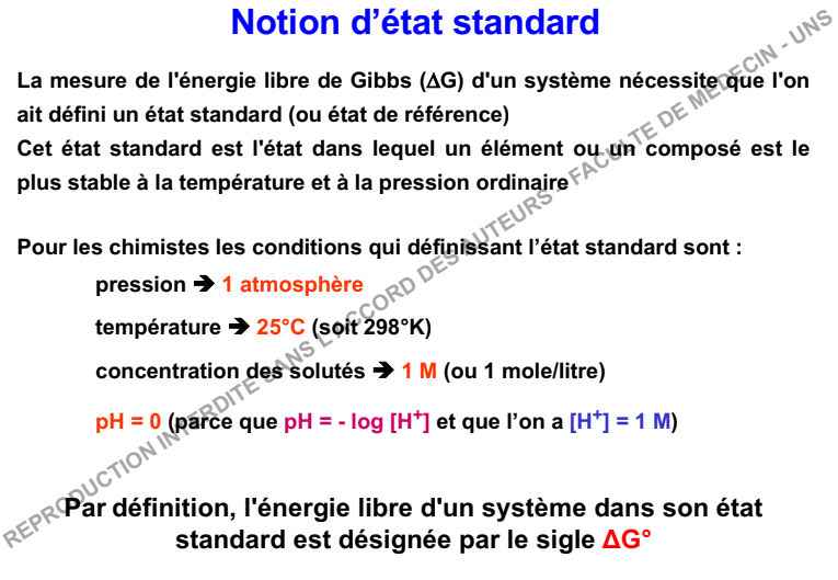

-pour l'item A du QCM10, vous dites que "La créatine phosphate est la réserve d’énergie la plus rapidement disponible pour les muscles", cependant, ce n'est pas plutôt le pool d'atp la source d'énergie la plus rapidement disponible??
-pour l'item C du QCM11 vous dites que"Dans la notion de d’état standard, l’énergie libre d’un système est désignée par le sigle deltaG’° " mais vous ne précisez pas que c'est l'état standard en biologie, or l'état standard général c'est plutôt deltaG°"
-pour l'item C du 12 je crois que vous avez fait une ptite erreur de calcul, vous avez oubliez le moins au dénominateur, sachant que delta G est aussi nétatif, le résultat devient bien positif, ce qui rend l'item juste me semble-t-il

Pour le QCM 10 tu as raison, il faut rajouter à la fin de l'item "après le pool d'ATP" pour rendre l'item juste !
Pour le QCM 11 j'avais reformulé du diapo mais tu as raison ce n'est pas clair ! Je vais reformuler l'item ! :)
Et enfin bien vu pour le QCM12 !! J'avais pas fait attention !!
Je vais mettre à jour le DM et sa correction dès mtn !! déso des petites gaffes !
