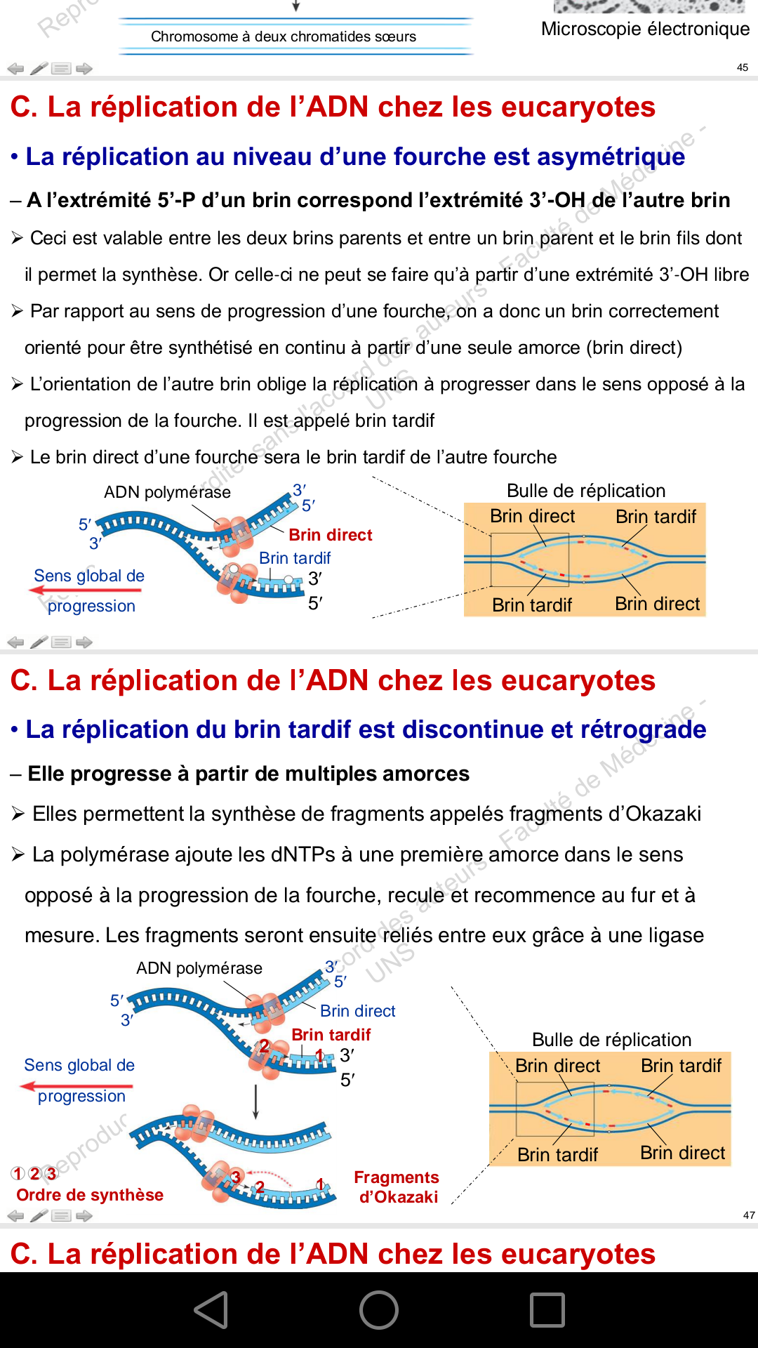

Messagepar Rey_Bacterio » 06 Nov 2019, 01:25
Saluuut :D
Je voulais savoir si c'est écrit mot pour mot "rétrograde" dans le cours du prof, parce que oui on place les amorces dans un sens retrograde sur le brin tardif, mais la réplication se fait toujours en 5'-->3' ? Je ne comprends pas trop, merci :)
#DOUBLE-CO #ERRATA #FAUX #WTF #ERRATUM #SVP #PLIZ #DOUBLE-CO #ERRATA #FAUX #WTF #ERRATUM #SVP #PLIZ #DOUBLE-CO #ERRATA #FAUX #WTF #ERRATUM #SVP #PLIZ#DOUBLE-CO #ERRATA #FAUX #WTF #ERRATUM #SVP #PLIZ
Rey_Bacterio
Messages: 1494
Inscription: 08 Sep 2019, 11:36
Localisation: Paradis
Re: QCM 37 D
Messagepar MASSIANI_O » 06 Nov 2019, 20:05
+ 1 j’ai pas trop compris le terme, pour moi ça voulait dire « dans le sens 3’-5’ » c’est pour ça que j’ai compté faux
MASSIANI_O
Messages: 444
Inscription: 07 Sep 2018, 00:00
Localisation: Aiacciu
Re: QCM 37 D
Messagepar AnNévrisme » 07 Nov 2019, 22:56
C'est texto du diapo
En fait le professeur se place par rapport au sens de progression de la fourche de réplication (une fourche de chaque côté de la bulle de réplication donc 2 par bulle et ça sur tout le chromosome).
Comme le sens de la Réplication doit être de 5'->3' (exigence de la Polymérase delta-epsilon ) il y'a un brin qui est directement bien orienté (le brin fils direct) et l'autre qui ne l'est pas.
Si la réplication se faisait de manière directe pour les deux brins le brin mal orienté serait synthétise de 3' en 5' !
C'est pour ça qu'elle se fait à reculons pour le brin fils tardif nécessitant plusieurs amorces, d'où le terme rétrograde (=aller en arrière).
C'est mieux pour vous ? :wink2:
AnNévrisme
Messages: 728
Inscription: 31 Oct 2018, 09:43
Re: QCM 37 D
Messagepar Rey_Bacterio » 07 Nov 2019, 23:42
D'accord ça marche merci beaucoup :D
