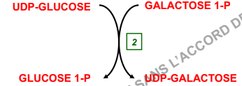

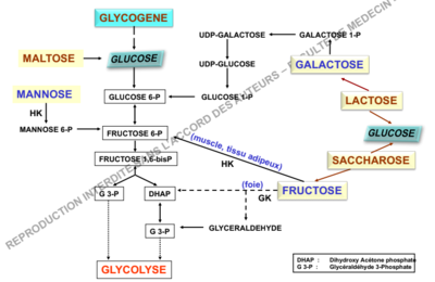

Bonjour ,
Je bug sur l'interversion des oses.
Le galactose1P dans La roneo 11 page 3 donne du Glucose 1P en passant par UDP galactose et UDP glucose.
Alors qu'à la page 4, le galactose 1P avec l'UDP glucose donnent un glucose1p et de l'UDP galactose.
(Via l'enzyme galactose 1P udidyltransferase)
Un item du genre " Galatose 1P donnent directement du Glucose1P " serait faux ou vrai ?
Merci

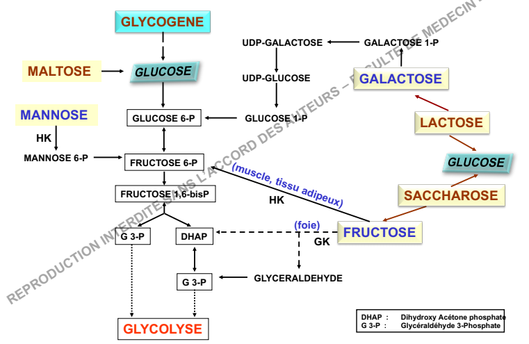

Alors ton ambiguïté viens du fait que dans la page 3, ce que tu vois c'est un schéma simplifier de la voie:
Ici sur cette diapo ça permet de bien voir où les oses vont s'insérer dans la Glycolyse. Les voies qu'ils empruntent sont simplifier ici .

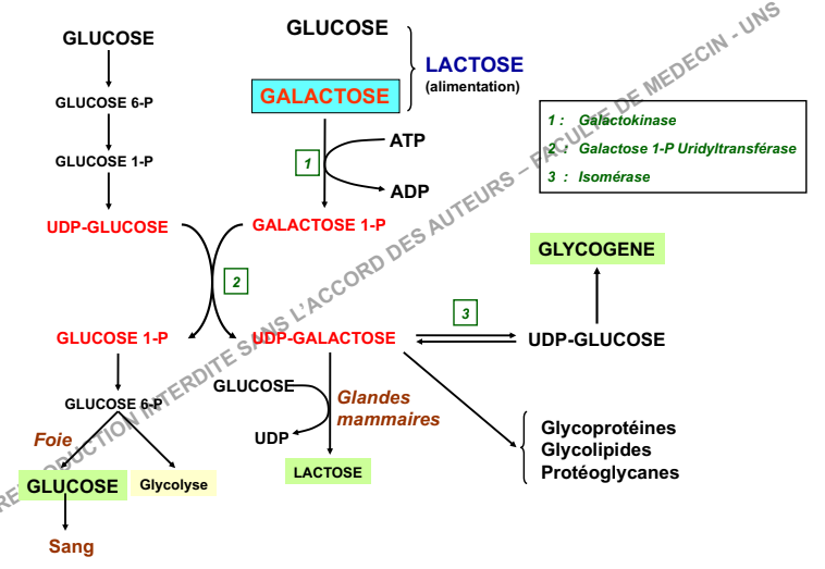

Alors que dans la page 4 tu peux voir comment fonctionne le métabolisme du Galactose :
Alors pour t'expliquer le mécanisme de ce métabolisme c'est tout simplement que :
1- Tu digère du lactose qui va être coupé par la lactase pour donner un glucose ( utilisable après phosphorylation pour la glycolyse ou la GGG en fonction de l'état énergétique de la cellule) et un Galactose.
2- Ce galactose on va le phosphoryler afin de le bloquer dans la cellule par la Galactokinase. On a du coup un Galactose-1P (Gal-1P)
3- Ce Gal-1P va pouvoir réagir avec un UDP-Glucose et donner comme tu l'as dit un UDP-Galactose et un Glucose-1P par transfert du groupement Uridyl catalysé par l'enzyme Galactose 1-P Uridyltransférase
A partir de là ce UDP-Galactose aura plusieurs possibilité :
:jump: Soit reformer du Lactose à l'aide d'un Glucose ( au niveau des Glandes Mammaires) avec du coup la libération d'un UDP :jump:
:cute: Soit par un isomérase donner du UDP-Glucose et donc stocker sous forme de Glycogène ou alors ce UDP-Glucose peut très bien réagir avec un Gal-1P, être catalysé par l'enzyme "La Galactose 1-P Uridyltransférase" et donner du G1-P et de l'UDP-Gal. Tu peux voir que ça forme comme un petit Cycle. Après la prof détaille pas autan, je pourrai lui demander un peu plus d'explication à ce sujet si tu veux ^^ :cute:
:glasses-cool: Soit être un constituant des Glycoprotéines-glycolipides-Protéoglycanes :glasses-cool:
Du coup tu vois bien qu'un item " Le Galactose 1-P donne directement du Glucose 1-P" est assez ambiguë voire faux. Ça serai plus l'UDP-Galactose qui donne par isomérisation de l'UDP-Glucose qui peut devenir du G1P en régissant avec un Gal 1-P.
Ensuite tu vois bien au niveau de cette réaction :
Ce n'est pas directement le Galactose 1P qui forme du Glucose 1P mais c'est un échange entre le groupement Phosphate du Galactose et le groupement Uridyle du Glucose qui forme donc le Glucose 1-P et l'UDP Galactose.
J'espère que j'ai été assez clair :clap: et Bonne chance pour la suite :jump: :jump:
