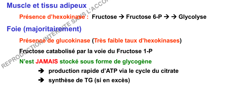

Matylakoïde a souligné quelque chose de très important : Les hexokinases ! En fonction du tissu, on va pas retrouver les mêmes isoformes des hexokinases.

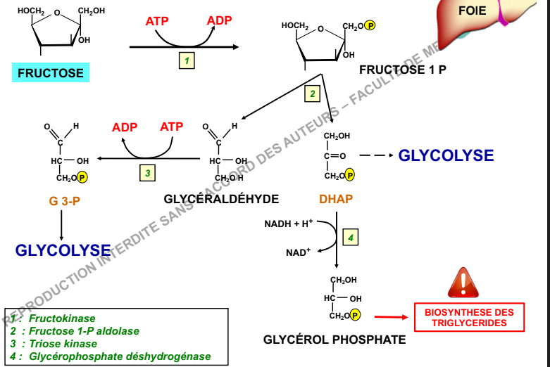

Je vous met la diapo que je vais détailler juste ici
Donc vous voyez bien que dans la muscle on a les isoforme 1,2,3 des hexokinases qui peuvent facilement métabolisé le fructose en le transformant en F6-P qui ira dans la glycolyse .
Alors que dans le foie on a la GLUCOKINASE qui est spécifique du glucose. Donc il ne pourra pas phosphorylé ce fructose 6-P, et la présence des autres hexokinases est trop faible pour le faire ! Donc on va emprunter une autre voie : La voie du fructose 1-P que voici :)
Ce Fructose 1-P se transformera en DHAP et G3P qui ira soit dans la glycolyse pour le G3P soit dans la synthèse des TG pour le DHAP.
Voilà c'est tout ce qui faut comprendre du fructose :)
