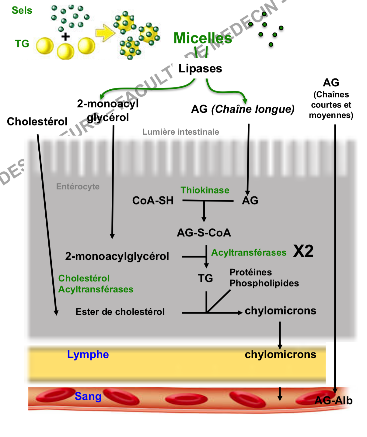

Salut ! :ghost:
Quand on parle d'acyltransférases dans cette diapo est-ce qu'on peut parler de la thiolase ?
Merci !

Messagepar mg2+ » 20 Oct 2019, 19:07
Saluuut,
Alors non... La thiolase (=Acyl-CoA : acyltransférase) va couper ton Acyl-Coa.
Alors qu'ici tu vois qu'on condense les 2 Acyl-CoA avec le 2-monoacyl glycérol afin de reformer le TG.
Donc non ce n'est pas la thiolase même si le nom ressemble à son synonyme.
Voilà c'est bon pour toi? :)

Messagepar Jack White » 20 Oct 2019, 19:18
Oui mais en fait la thiolase peut aussi condenser 2 Acytl-Coa vu que c'est une réaction réversible c'est pour ça que je me posais la question !
Mais c'est vrai qu'ici on a une condensation aussi avec le 2-monoacyl glycérol alors elle est différente
Merci ! :wink2:
