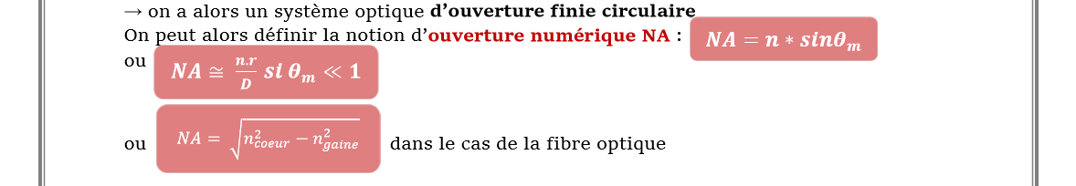

Messagepar Choups » 26 Oct 2019, 12:42
Hellooo ! :pumpkin:
Alors voici un petit extrait de la fiche d'optique géométrique, en attendant la mise à jour :
Donc en effet, NA = nr/D donc on remplace ça dans la formule ;)
C'est tout bon ? :ghost:

Messagepar MarionBuisset » 26 Oct 2019, 13:18
Du coup oui je comprends ! Merci !
