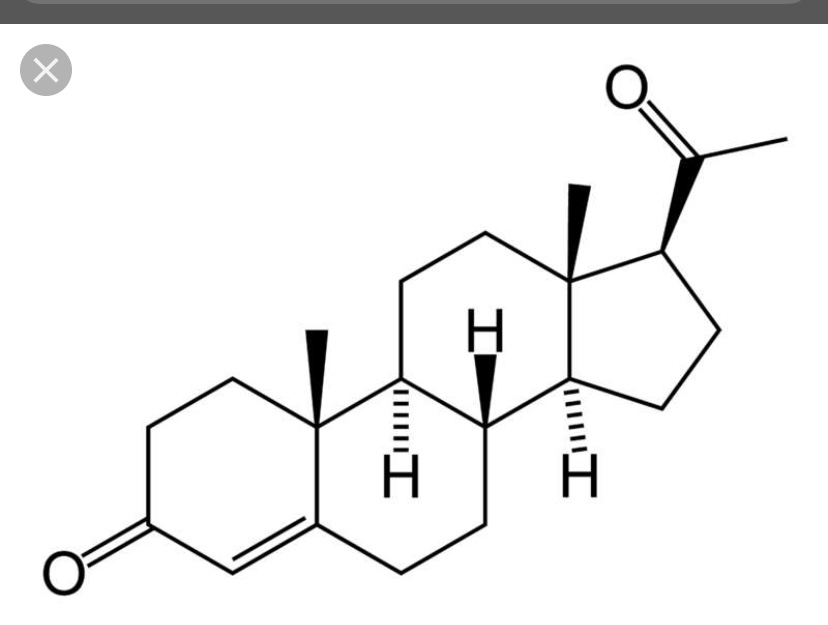

Messagepar JuLstine » 07 Oct 2019, 07:12
En Bioch le prof a dit que la proG était hydrophobe mais je ne comprends pas trop pourquoi parceque il y a la présence de carbonyle. Je pensais que cette fonction rendais la molécule amphiphile, vous en pensez quoi?
(Ps: j’ai demandé aux tut de Bioch et ils ont dit que c’etait des notions d’orga c'est pour ça que je demande ;) )
Merci d’avance

Messagepar Taddol » 09 Oct 2019, 11:35
Salut
Alors là je ne peut pas te donner une réponse précise comme le prof ne lie pas carbonyles et amphiphilie...
Par contre les alcanes sont plutôt hydrophobes (pense aux alcools gras) du coup comme il y a plusieurs gros cycles sur la proG, et qu'il n'y a pas de H en bonne position pour faire de liaison H avec l'eau la proG doit avoir un caractère plus hydrophobe que phile...

Re: Progestérone
Messagepar JuLstine » 09 Oct 2019, 13:30
Okok parfait merci :)
