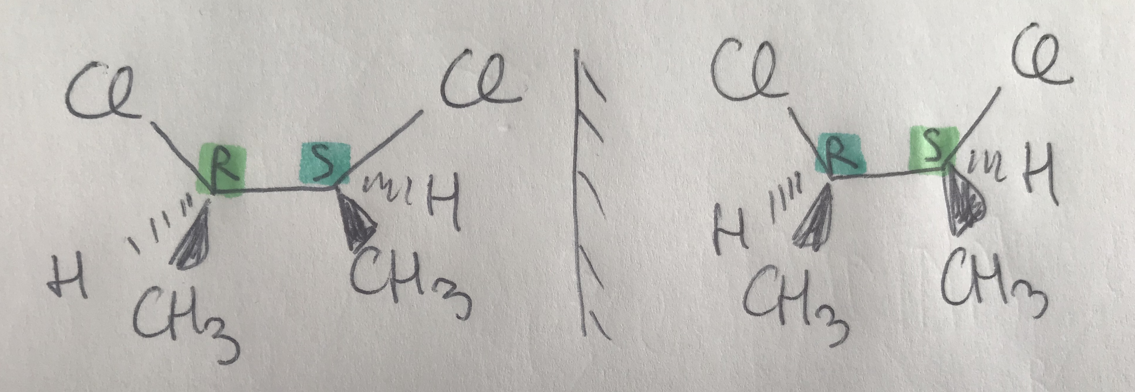

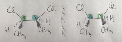

Ensuite autre petite question par rapport à cette molécule
On peut voir que l'enchaînement RS :arrow: RS est conservé mais le S de base est devenu R et le R de base est devenu S du coup on a quand même une configuration absolue inversé donc sont-elles énantiomères ?
Merci vous êtes au top <3

2e partie, sauf si je manque un truc, tu as la même molécule 2 fois là, elles ont les même groupements aux même endroits (superposables, symétrie...) donc on ne parle pas d'énantiomères...
