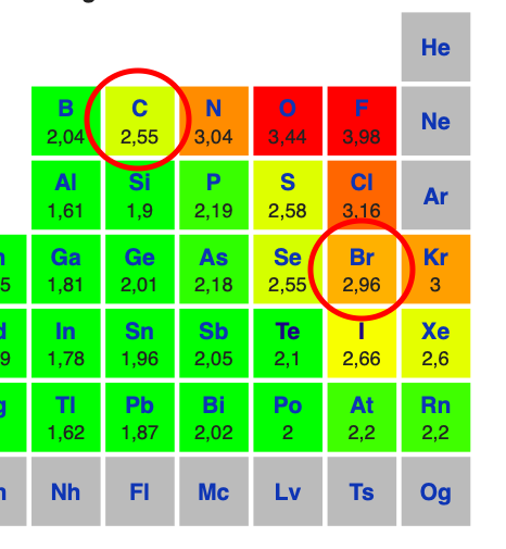

Aussi svpp je ne comprends pas pourquoi Br>C normalement C est plus en haut que Br alors pourquoi il est inférieur à Br?

Pour ta deuxième question, déjà "parce que c'est comme ça dsl" et ensuite en vrai le Br est plus sur la droite que le C dans le tableau, et comme l'électronégativité augmente vers le haut ET la droite ça l'explique en parti. Ensuite dis toi aussi que le Fluor F c'est l'atome le plus électronégatif et que le Br est seulement à deux cases de lui, alors que le C est à 3 cases de lui donc encore une fois ça explique que le Br soit plus électronégatif que le C !
C'est bon pour toi ? :glasses-nerdy:
