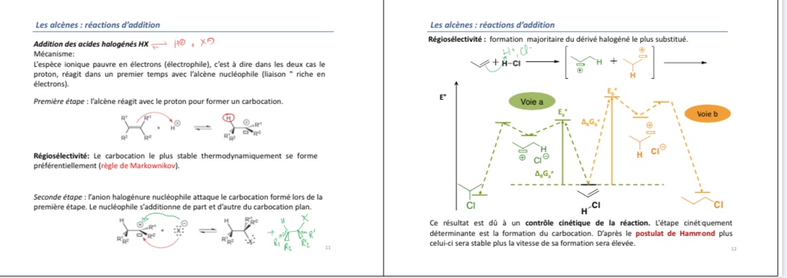

1) Dans l’addition : on dit qu’on est sous contrôle cinétique mais pourtant on forme le produit le produit le plus stable thermodynamiquement.
Du coup je me demande c’est quoi la différence entre les deux ?
2) Dans le cours sur la réactivité on disait que :
Sous contrôle thermodynamique : formation du produit le plus stable, dont la réaction est la plus exergonique..
Sous contrôle cinétique : formation de l’alcene dont l’énergie d’activation est la plus faible.
3) dans l’hydrogènation catalytique on dit que la réaction de dihydrogene est thermodynamiquement favorisée.
Ça veut dire quoi du coup?
Est-ce que vous pouvez m’éclairez svp ?

Est ce que tu peux me donner le passage de la ronéo qui dit que l'addition est sous contrôle cinétique ?
Ensuite pour ton deuxième point je valide tout ce que tu as marqué c'est le plus important à retenir !
Pour ta troisième question si on dit que la réaction de dihydrogénation catalytique est thermodynamiquement favorisée cela veut dire tout simplement que le deltaG de la réaction est négatif, et que la réaction est exergonique !

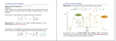

C’est dans la diapo du professeur :)
Du coup je me demande pour la question 3) s’il voulait dire autre chose que CONTRÔLE par «  thermodynamiquement favorisé »
Merci d’avance

En soit si tu regardes bien, la différence d'énergie d'activation pour chaque réaction est plus significative que la différence d'énergie entre réactif et produit ! C'est donc bien un contrôle cinétique car la réaction est très cinétiquement favorisée par rapport à l'aspect thermodynamique !
Pour la question 3) L'histoire de thermodynamiquement favorisé ça ne veut pas forcément dire contrôle thermodynamique (ça dépend de l'aspect cinétique aussi) ! En soit il faut retenir bêtement que dihydrogénation catalytique = thermodynamiquement favorisée ou bien exergonique !
Ça répond à tes questions ? (n'hésite pas sinon)

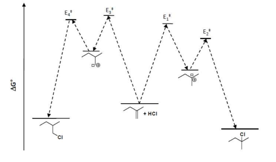

Question 1 : Concernant les alcènes et l'addition de HX, par rapport à ce profil réactionnel, peut on également parler de contrôle thermodynamique puisque les différents produits n'ont pas la même énergie finale ?

Pour La Question 1 : Concernant les alcènes et l'addition de HX, par rapport à ce profil réactionnel, peut on également parler de contrôle thermodynamique puisque les différents produits n'ont pas la même énergie finale ?
Est-ce que tu peux rajouter : dans le cours vous dites que cette réaction est sous contrôle cinétique, pourtant on forme le produit le plus stable thermodynamiquement, est-ce que le contrôle cinétique et thermodynamique peuvent coexister au même temps ? Ou est-ce que ces deux choses sont des concepts totalement différents :)
