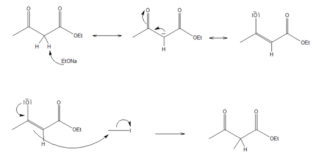

Voici en partie le détail de la réaction par les tuteurs de l'an dernier :

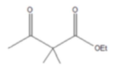

Tu peux voir qu'on a rajouté un groupement méthyle CH3 sur le carbone beta de la molécule.
Comme on a 2 équivalent CH3-I par réaction, ça veut dire que le mécanisme détaillé au dessus va se produire deux fois, donc au final on va greffer deux CH3 sur le carbone beta du carbonyle.
Au final la molécule se nomme bien : 2,2-diméthyl-3-oxobutanoate d'éthyle
Le produit final ne possède pas de carbone asymétrique donc pas d'énantiomère, ainsi le mélange est pur en terme d'énantiomère.

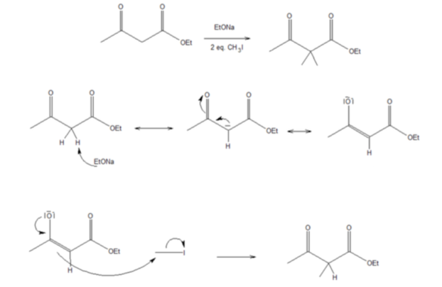

Alors j'essaie à l'écrit :
Déjà t'as tout le début ici :
Ensuite l'EtONa va revenir pour capter le proton sur le carbone centrale de la molécule, on reforme un carbanion, puis mésomérie et formation de l'énolate. L'énolate va attaquer le CH3-I donc le I- nucléofuge s'en va et ne laisse que le CH3+ qui se greffe qu carbone centrale a qui on a enlevé le proton tout à l'heure ! on finale on se retrouve avec cette molécule finale :
Capture d’écran 2019-11-26 à 01.03.26.png (25.06 Kio) Vu 408 fois
Est ce que c'est mieux maintenant ?
