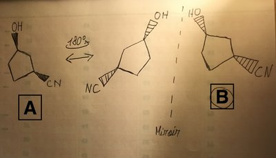

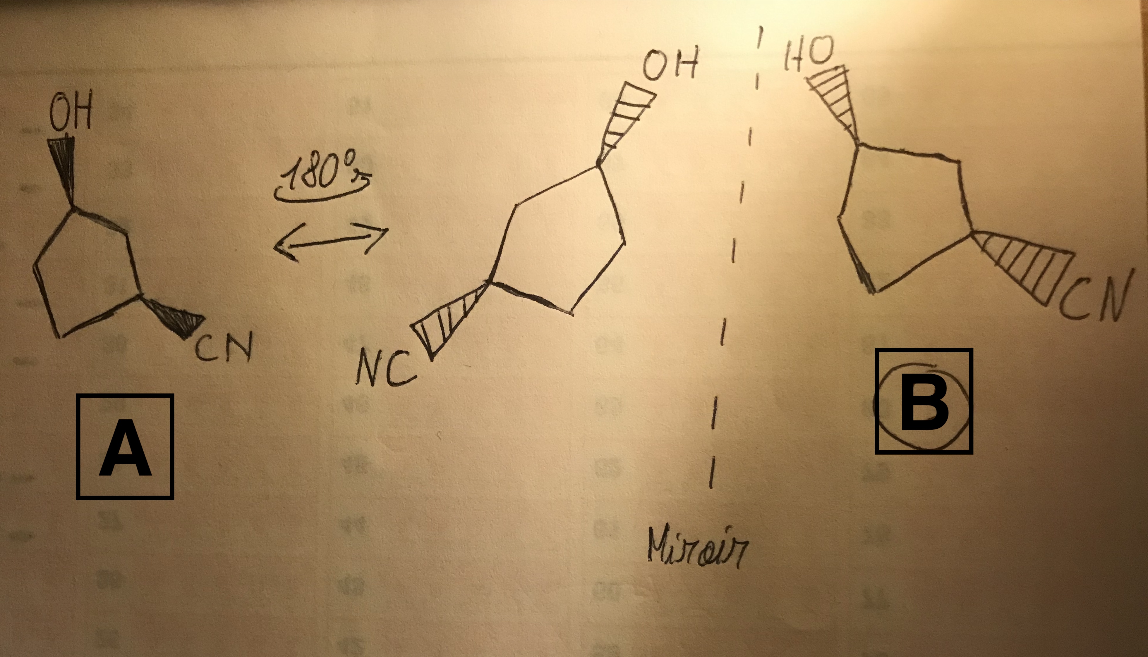

Messagepar Tristampax » 05 Déc 2019, 03:17
Coucou ! :)
Est ce que ce schéma t'aide à comprendre ?
La molécule A quand tu l'as fait rotationer à 180° Devient bien l'image de B dans son miroir donc A et B sont bien des énantiomères.
Et petit tips pour savoir si deux molécules sont énantiomères : tu regardes si toutes les liaisons en avant passe en arrière et si toutes les liaisons en arrière passe en avant, si c'est le cas alors les molécules sont bien énantiomères !
C'est bon pour toi ? :angel:

Messagepar brionovic » 05 Déc 2019, 09:33
Ah yess tu geres le schema, c'est 10x plus clair je te remercie :)
Et merci aussi pour le tips ahah
