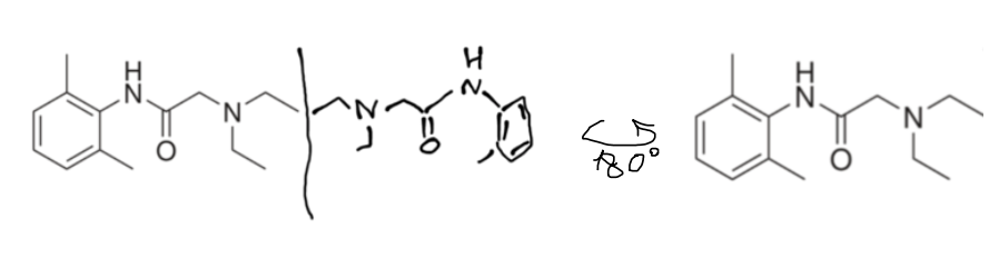

Salut salut, je ne comprend pas comment on peut superposer la molecule a son image dans un mirroir ?
vous pouvez m'expliquer svp??

En fait si tu vois pas en retournant la molécule dans ta tête, reprends une des 2 molécules et retrace là comme si tu l’avais retourné et compare là à l’autre molécule.
Ici on voit bien qu’en fait si on trace l’image dans un miroir, et puis si on la refait on plaçant le cycles du même côté que la molécule initiale on retombe sur exactement la même ! Et donc superposable.
Ceci est du au fait ici que la molécule est plate.

j'entends bien mais je n'arrive pas à comprendre en quoi la molécule est complètement plane si ce n'est le benzène ; pour moi elle ne l'est donc pas entièrement : pourrais-tu éclairer ma lanterne ? Merciiiiiiii

En fait déjà il faut que tu saches que si un atome est lié à 3 groupements donc AX3 et bien sa géomètrie est trigonale PLANE ! Et si il est lié à 2 atomes alors il est linéaire donc PLAN.
Donc si tout tes les atomes de la molécule sont liés à trois groupement maximum alors la molécule sera forcément plane, tu suis toujours ?
Et ici c'est le cas et quand les carbones sont lié à 4 groupements différents on se rend compte que ce sont pas des groupements différents exemple en partie 2 hydrogènes et donc qu'on peut les répartir équitablement d'un côté et de l'autre du plan et donc qu'on peut garder cette symétrie (c'est pour ça que le carbone n'est pas asymétrique). Tous les atomes sont symétrique si tu préfère !
(Exception de l'azote qui est bien symétrique à cause de l'interversion permanente du DNL (si tu te posais la question))
Donc il existe un plan de symétrie sur cette molécule donc celle-ci est achirale !
