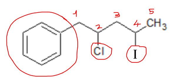

Messagepar Kouchou31 » 25 Sep 2019, 11:51
salut !! je comprends pas comment la position des groupements du chlore et de l'iode peuvent avoir cette nomenclature (concernant la numérotation de la structure carbonée) merci

Alors pour l'explication de la nomenclature du produit obtenu tu peux regarder l'image ci-dessus
On a bien un groupement benzène sur le carbone 1, un chlore sur le carbone 2 et un iode sur le carbone 4, la chaîne carboné principale est composé de 5 carbones donc c'est du pentane :arrow: 2-chloro-4-iodo-1-phénylpentane
C'est bon pour toi ?
Ensuite l'item C dit bien "on pourra obtenir" donc c'est bien l'un des produits possible qu'on pourra obtenir en faisant la SN2, l'iode attaque soit le carbone du chlore soit le carbone du brome ! C'est bon pour vous ? :angel:
